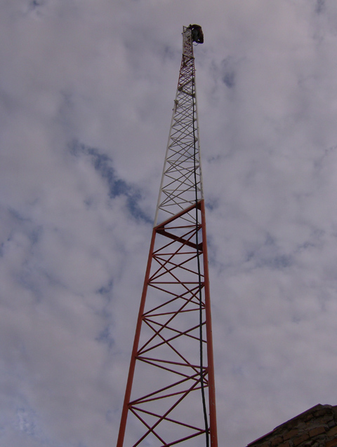

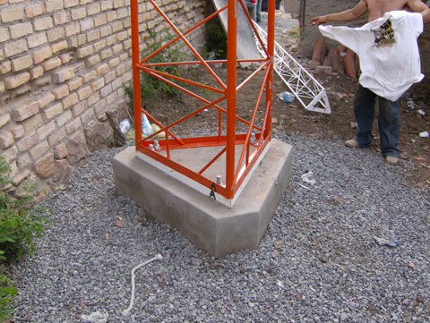

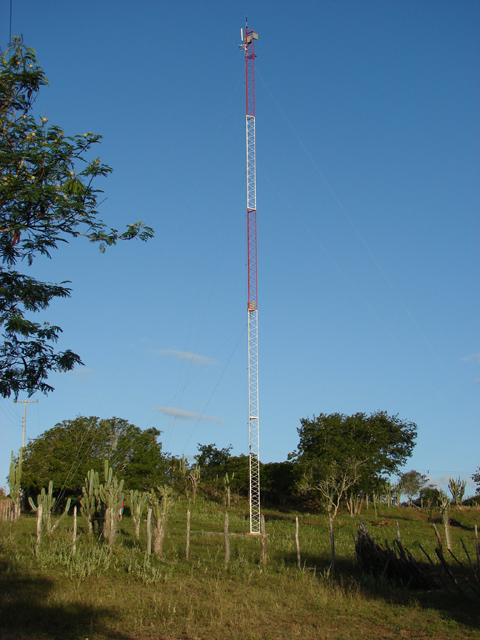

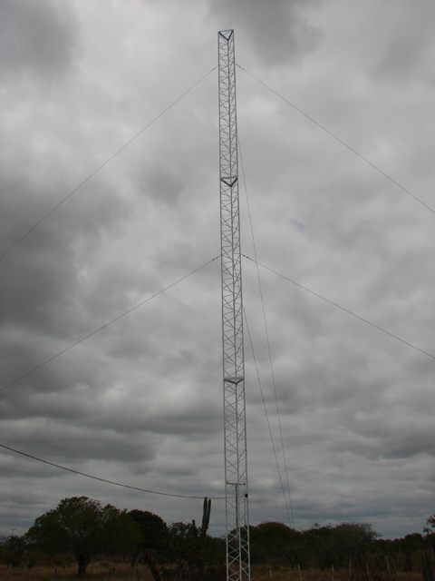

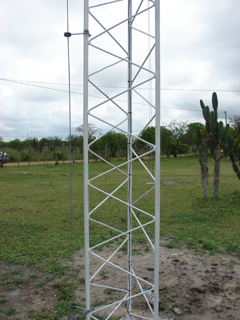

    Compre 5 torres da telemar que arma com um motor redutor, estou doido pra ver elas funcionando vou postar fotos delas aqui ela é tipo CROW.
    segue as fotos
