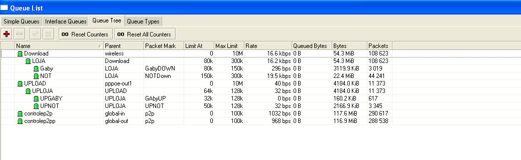

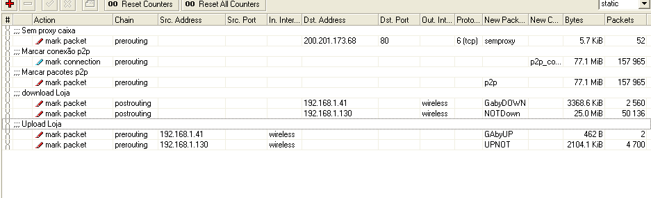

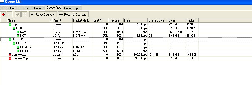

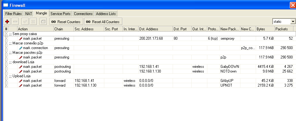

Postado originalmente por
jhonnyp
seguinte pessoal, tenho casos assim plano de 300 k Down/128k UP para 2 clientes (isso é só um exemplo) e quero que quando os 2 estiverem usando a velocidade seja repartida igualmente entre eles, para evitar de 1 sugar a banda do outro, na questão do download to conseguindo o que não está dando certo é no Upload. no mangle mostra que ta marcando os pacotes, mas no queue tree, não sobe o contador, o que pode ser? wireless é onde conectam meus clientes e saem para a internet atraves da interface Internet(ether1). e Aproveitando em casos de eu ir instalar um mk em um cliente, uma empresa, tem como eu fazer assim, essa empresa tem 50 pcs e 1mb de link, que esse link seja dividido igualmente entre os que estao usando ou vou ter que cadastrar 1 por 1?
