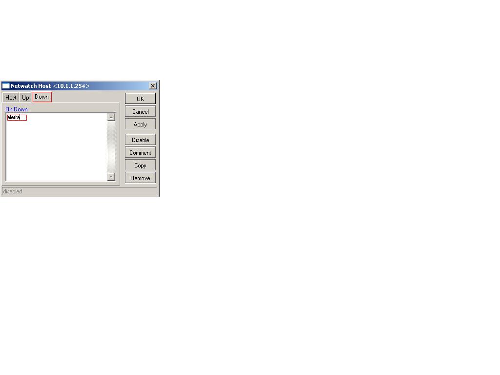

    2 - agora pelo winbox vá até Tools > Netwatch ... clique no sinal de + para adicionar, e digite os dados:
    Host: IP que deseja monitorar
    Interval: Intervalo de tempo da checagem.. o padrão é 1 minuto
    Timeout: deixe o valor padrão.
    Na mesma tela de configuração do netwatch, clique na aba down. nesse local digite o nome exato do script que foi criado para a sirene... no meu caso o nome é alerta. Somente isso.. bem simples, segue abaixo fotos ilustrando o procedimento.
