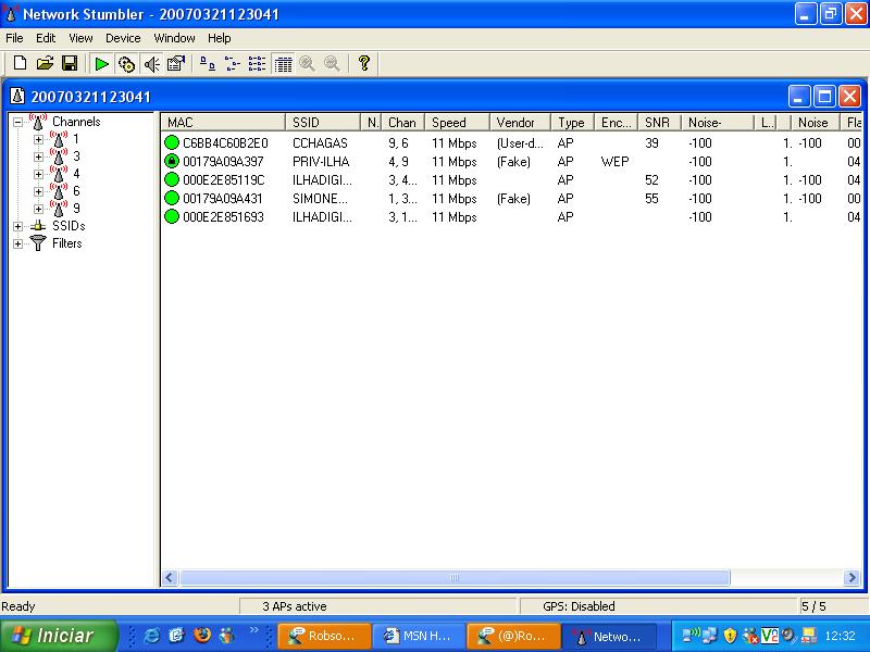

    Padrão sinal do meu cliente
    Leonardo,
    mudei os canais das minhas antenas, dá uma olhada no print da tela de um cliente meu. (as minhas SSID são PRIV-ILHA.... ILHADIGITAL .... ILHADIGITAL2)
    um abraço,
    Robson Farias

    Coloca os canai seguintes nas suas antenas 3, 7, 11 e inverte as polaridades destas antenas..... isso deve resolver..
    Valeu
    prezado leonardo,
    mudei os canais, agora vou trocar o cabo e conectores.... infelizmente, de acordo com o fabricante, o painel setorial (ideal antenas) não é possível inverter a polaridade...
    depois de mudar o cabo postarei aqui o resultado...
    mas ainda gostaria de uma opinião sobre a necessidade de amplificador lá na minha torre.
    Robson Farias
