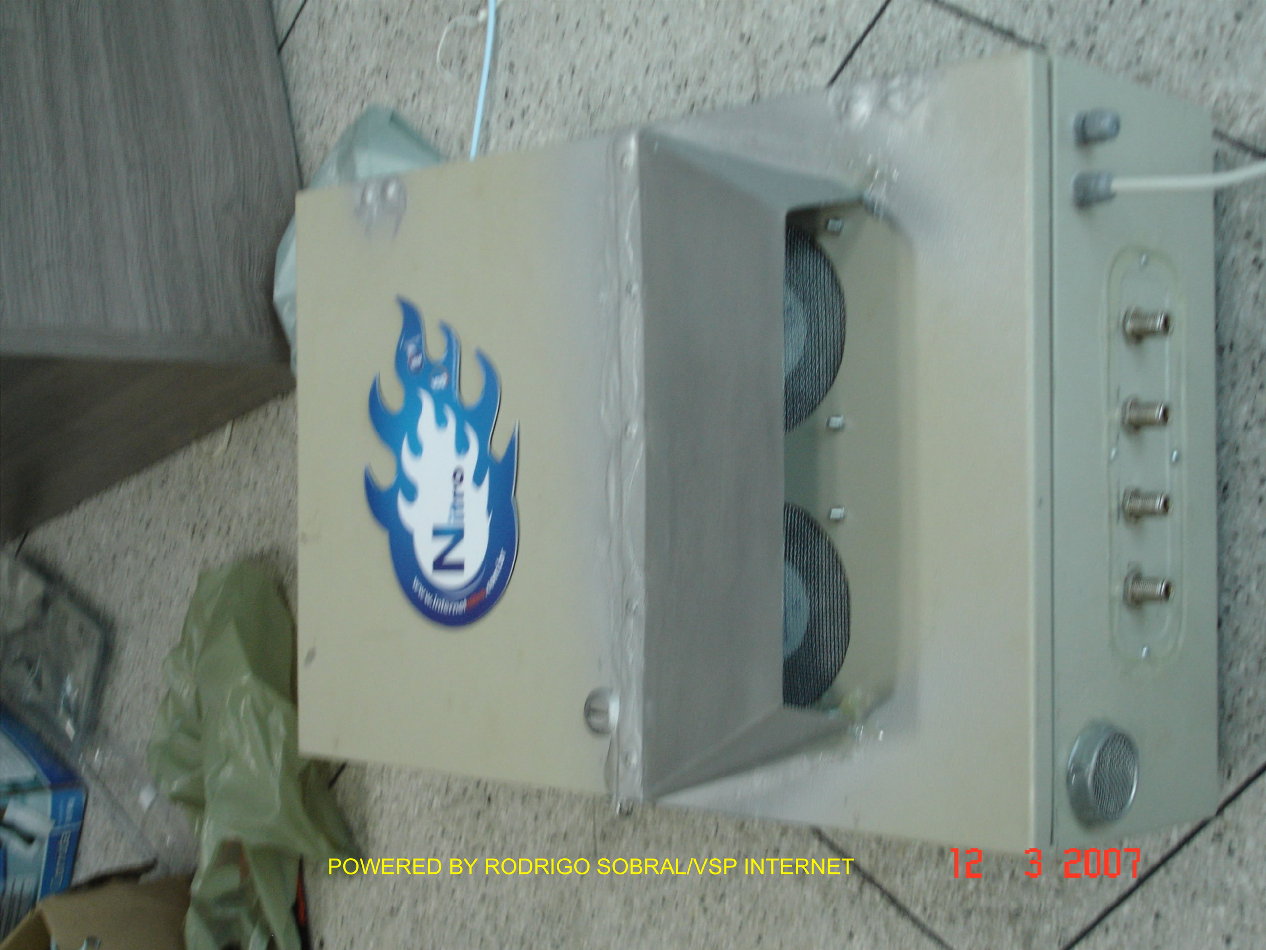

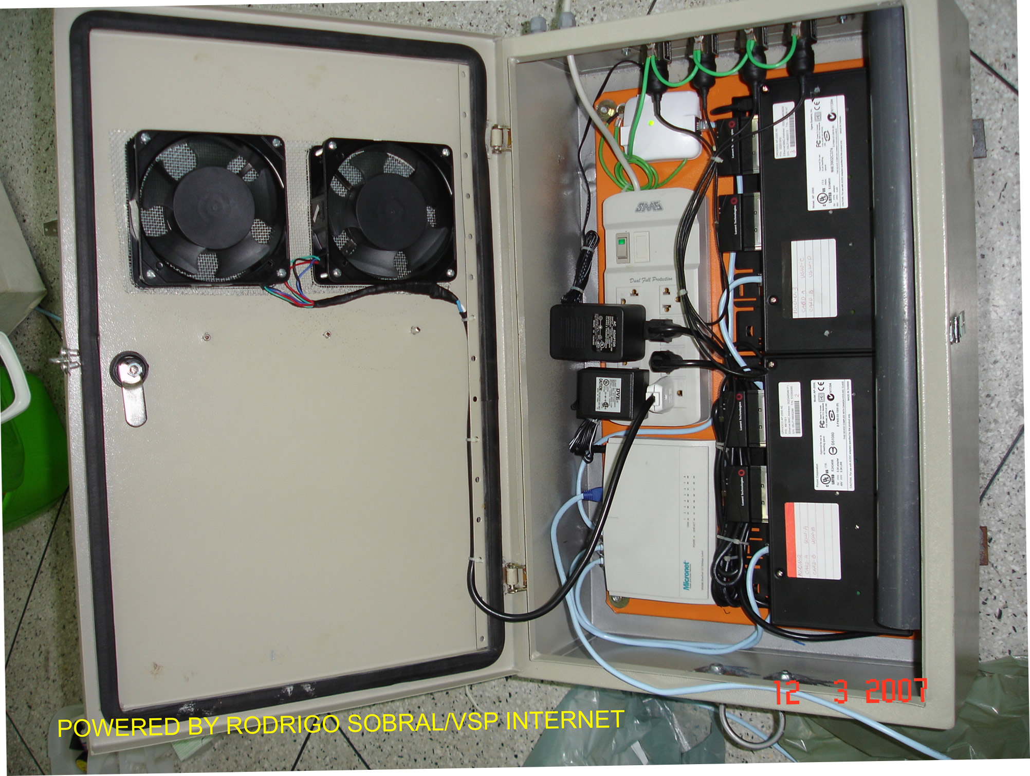

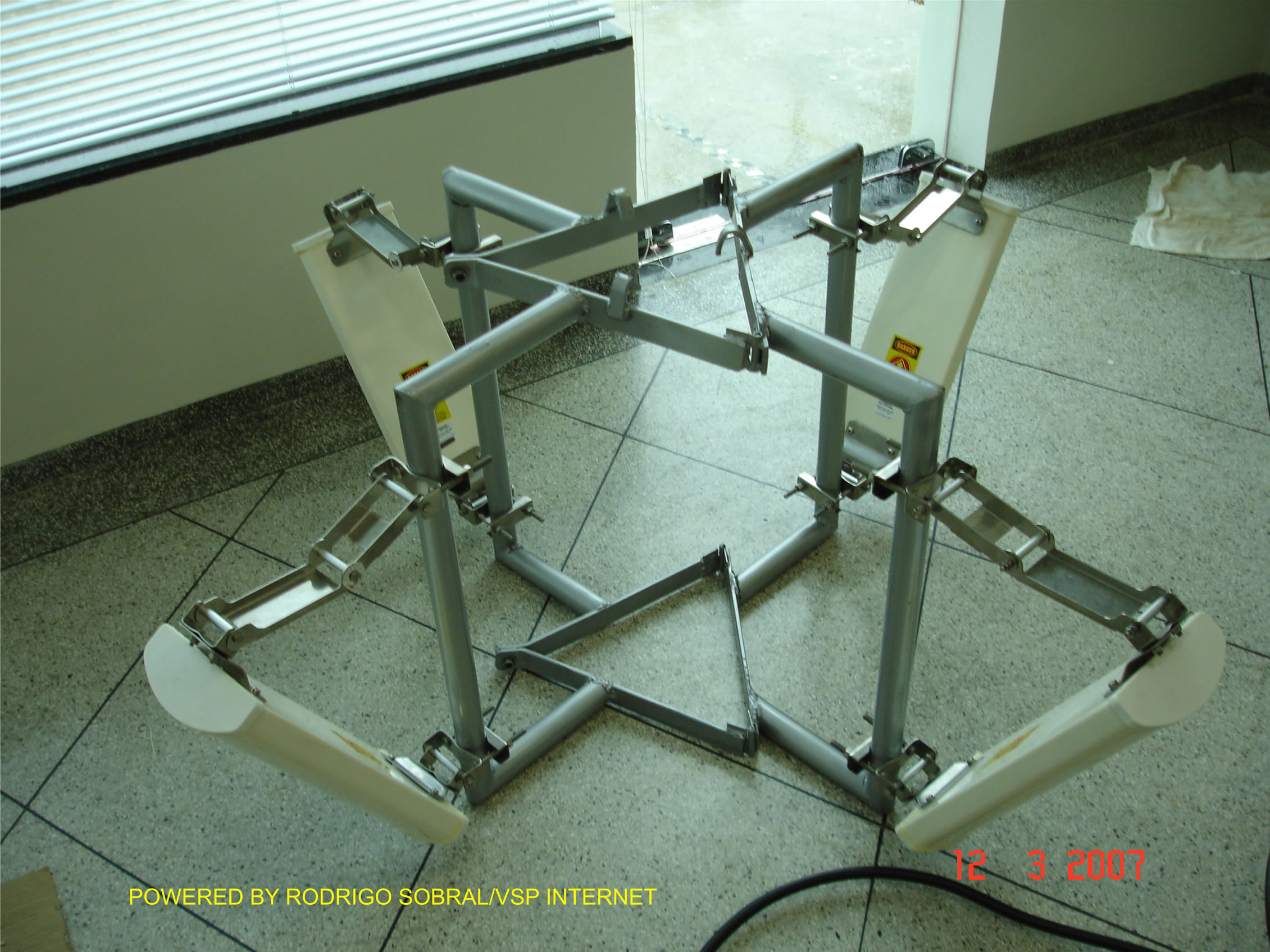

    Fotos da caixa hermética e dos paineis da minha base.

    show de bola hein !!! ficou muito bom
    Meus parabéns!!!!
    Muito bem montada sua estrutura.
    parabéns!!! tudo feito dentro das nomas, tenho um pop igual o ser ai com ap2000, 4 paineis hyperlink de 14, protetor de surto, gostei do rack da antenas e do "hermeticamodding" hehe

    Po... esses paineis não estão muito inclinados não?
    Talking
    Tao inclinadissimos, mas ele ainda nao pos as antenas em cima da torre...
    diogotrc
    Visitante
    Os meus de 16dbi estão a mais ou menos 20, de altura e estão quase retos, estão com uma inclinação mínima!
    Ainda não fiz testes, to montando, mas vamos ver o que vai dar. Depois posto fotos de minhas instalações.
    Citação Postado originalmente por diogotrc Ver Post
    P/ inclinação, tem que ver a geografia do local, a altitude da torre e a distancia em que estao os clientes.
    Mas, pela inclinacao que elas estao, a torre deve estar bem alta ou sobre um belo morro!
    Citação Postado originalmente por antoni Ver Post
    a torre tem 9 metros e está em cima de um predio de 13 andares, so mexi em um painel até agora, elevei ele 1,5 grau!! os clientes sao na maioria pertos, distancia media de 2 km, somente 2 clientes mais distantes q estao apontados pra esse painel mais elevado!
    putz!! vi agora que nessa foto q postei eu ainda nao tinha regulado os paineis!! foi mal galera!! mais os paineis nao estao apontados pro chão assim não!!!
