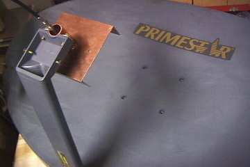

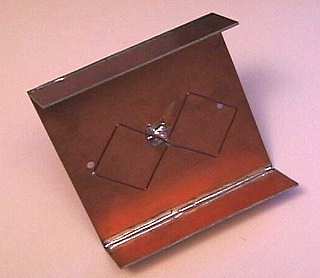

    Quem já se aventurou e teve sucesso construindo antenas? Estou montando uma parabólica com alimentador bi-quad, porém tenho uma dúvida. Os bi-quads feitos de fio de cobre rígido são soldados no pino central do conector e na carcaça (terra) do conector (fotos anexas)? Desse modo, vai fechar um curto, isso funciona? Ou alguém sabe fazer um outro alimentador?

    O curto é assim mesmo, abra uma antena de grade que vc vai ver que ta em curto tambem.
    É uma chapa virada em forma de espinha de peixe e que é ligada no terra e no centro do cabo.

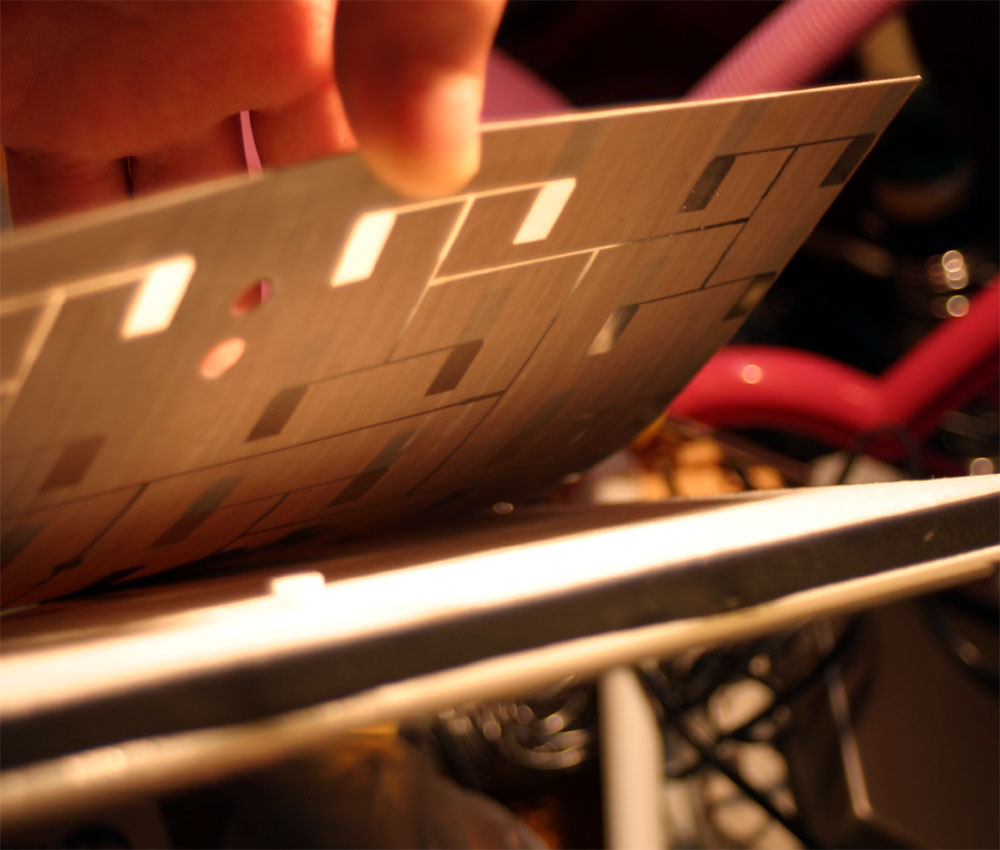

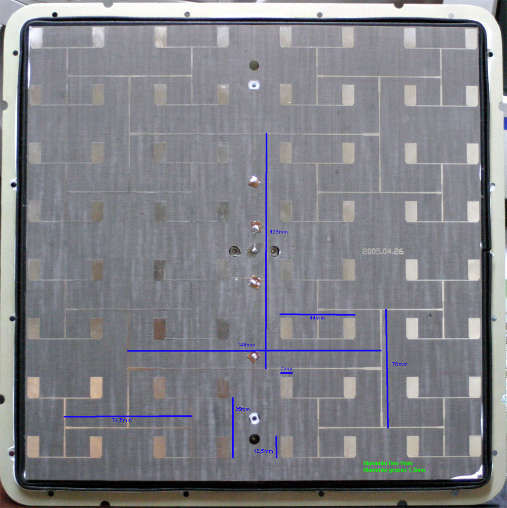

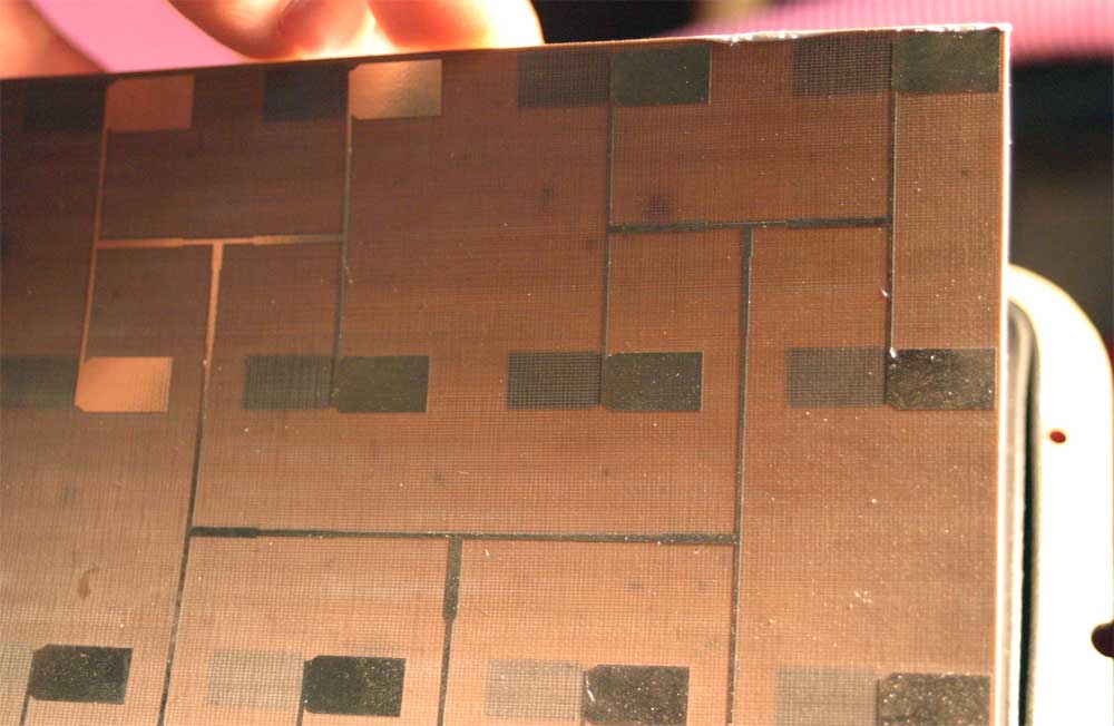

    pessoal aqui as imagems.
    detalhe, ele faz curto os circuitos e a placa de atraz.
    Lee

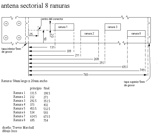

    Padrão Construindo antena guia de ondas.
    Segue um desenho anexo, ou click http://www.paramowifix.net/antenas/c...TM/sector8.gif
    é feita em um perfil retângular de alumínio, só não entendi muito bem, se as ranhuras são dos dois lados, e o dipólo, quais as medidas?

    Citação Postado originalmente por VIASATT Ver Post
    Antena guíaondas ranurada para redes wireless 802.11b
