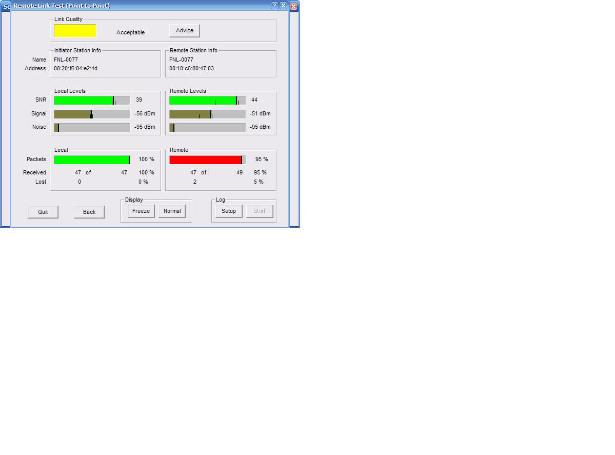

    Quem já tem alguma experiência com o "mundo wireless", sabe que algumas coisas não funcionam por mais certo que esteja. Hoje aconteceu algo parecido, pois coloquei um par de CPE´s pra fechar o enlace a uma distancia de 2,5km e para minha surpresa o troughput ficou baixissimo (1,6mbps).
    segue em anexo a tela de sinal!!
    Alguem passou por isso?

    Amigo posso te garantir que com quase 100% de certeza que isso vai ser configuraçao. Aqui no provedor temos um link com esse equipamento +- com 2,5 km e apresentou essas perdas e foi soh configuraçao depois ficou muito bom e esta ateh hoje sem perda alguma e com uma banda de 10mb real.

    o ponto remoto esta tendo variaçao de signal, o q nao deveria.. verifique se nao esta movendo-se a antena. se nao for isso esta tendo algum ma contato.

    Bom as terabeam tem umas configurações que estõa amtando um monte de provedor....
    Umas configura de um jeito outras de outro jeito! è fogo...
    Isso com certeza é configuração!
    Eu configurei com o Leo da American Explorer e esta 100% o meus 2 links 0% de perda e 10mbits e 11mbits
