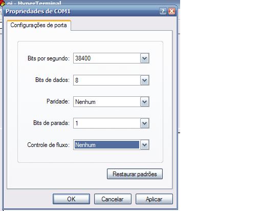

    Exclamation oi algen sabe como eu regravo o ovislink 5460ap
    é que eu tentei acesar ele via serial e nada teria outro geito de faser isto ???
    Já tentou pelo HYPER TERMINAL do windows? Entra nele primeiro depois liga o rádio.
    Padrão oi
    eu ja fis este pocedimento eu coloquei no iperterminal a seginte configuracao
Nome:	         iperterminal.JPG
Visualizações:	370
Tamanho: 	23,9 KB
