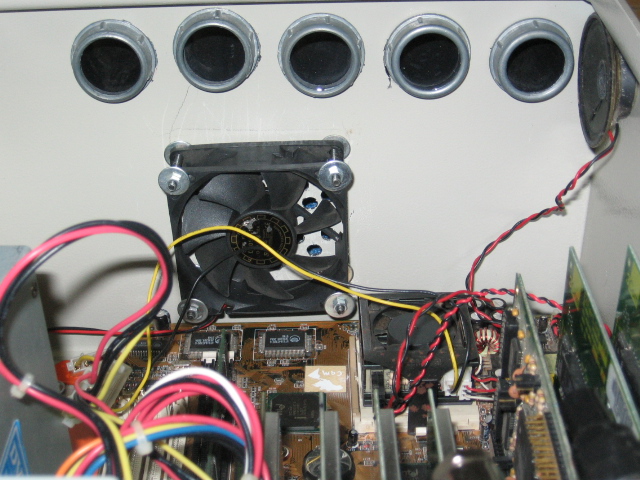

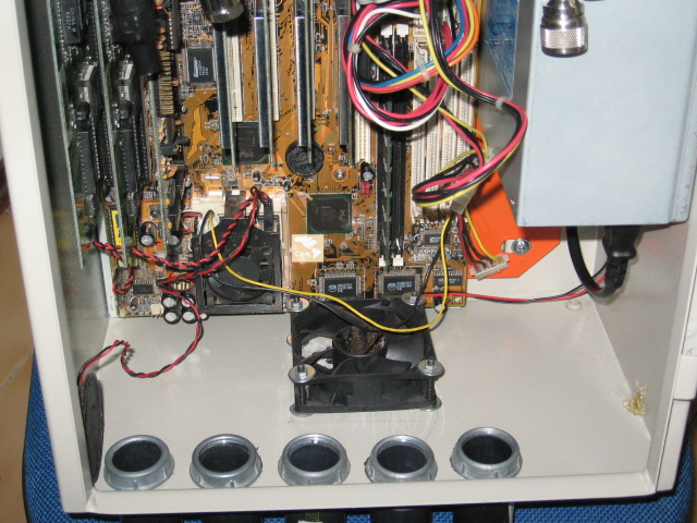

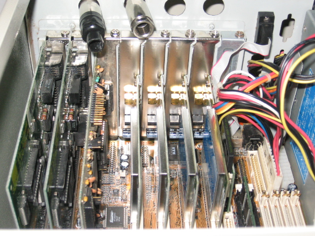

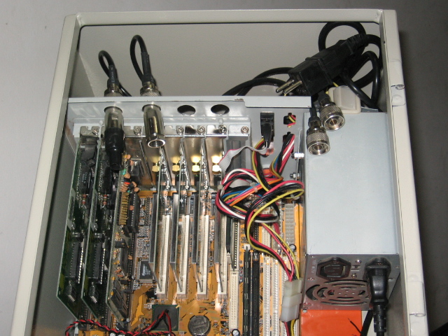

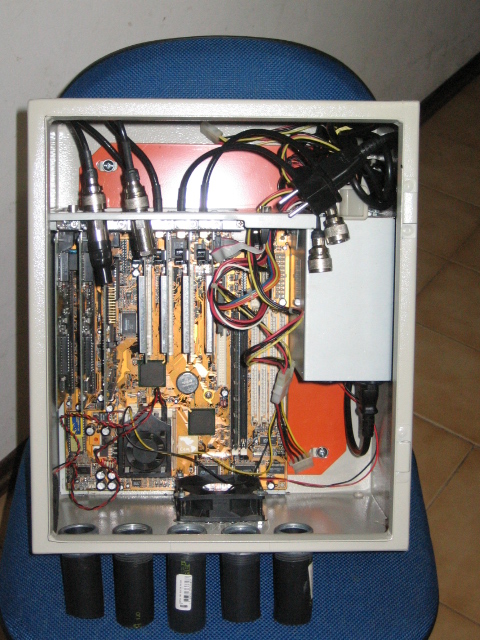

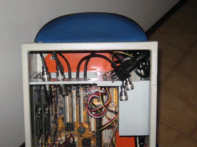

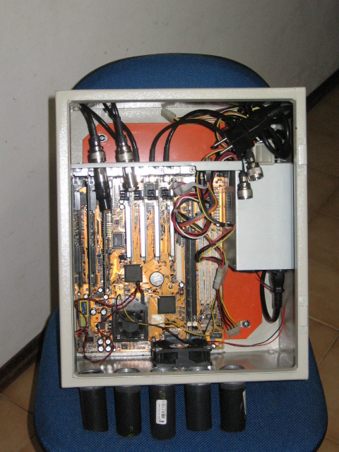

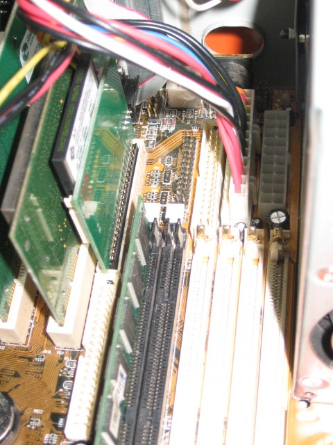

    Aí está a prova do poder de fogo de um mikrotik...
    Processador: K6 200 mhz (overclock p/ 233 mhz)
    RAM: 128 mb
    HD: Adapt. CF/IDE +Compact Flash 256 mb
    WIRELESS: 04 placas D-link G-510 (Atheros AR5212)
    LAN: 02 3Com 3C509 (10 mb)
    VGA: Trident 256 kb
    FONTE: AT 200W
    Irá funcionar apenas como AP, o proxy e hotspot faço no myauth.
    Estou em testes com ele e já rodou c/ 37 clientes em uma das wlan. Quero ver até onde aguenta esta criança...
    Olhem as fotos e postem sugestões

    Padrão mais fotos...
    mais fotos...

    bacana brow, quantos cliente vc pretende pendura?

    Muito bom vc ter usando fonte AT pois quando cair a energia e voltar ele volta sozinho....
    So uma pergunta? quais sao os modelos da Dlink 510 que vem com o chip set Atheros AR5212 sei q é dlink g510b coisa assim estou querendo comprar mais tem pessoas que me falaram que nem todas funcionan....
    valeu ai

    Em testes já pendurei 37 em uma das placas ligada em uma omni. Com clientes pendurados em todas as Wlan, não sei, mas se aguentar 100 já ta excelente, pois custou muito menos que um Ap-2000...

    Tem que ser a b1. A samsumg swl-2400 tem o mesmo chipset e funciona, mas não é homologada...

    por curiosidade qual as dimensoes da caixa hermetica?

    40 x 30 x 20 cm

    q legal, tenho uma caixa nas mesmas medidas.. só q ja esta em uso
    com meu AP2000 na torre, tenho q ir la fazer a troca talvez esse
    domingo, pra montar meu linux AP nela
    estava em duvida se iria caber a minha placa mae, q por sinal é
    bem parecida com essa sua
    obrigado pela informacao
    Padrão Perfeito ! Gostei muito, está ótimo...
    Mas como você solicitou sugestões, aquí vai a minha (espero que seja bem recebida):
    Particularmente, eu usaria um cooler 110 volts, similar ao que pode ser visto no WIKI, aquí no Under-Linux mesmo.
    Motivo: não consome corrente da fonte, ventila muito mais, possui maior diâmetro, muito mais robusto e confiável, maior durabilidade...
    Na prática, esses cooler plástico 12 volts normalmente não são rolamentados, e param de funcionar a qualquer momento, quando usados 24 horas por dia. Não duram muitos anos, como os 110 volts de tamanho grande.
    Faria um buraco redondo no diâmetro do cooler, e deixaria totalmente aberto (não com furinhos) - o que aumentaria e muito o fluxo de ar. Na parte interna do cooler, por onde o ar é "puxado", colocaria uma "telinha" metálica ou plástica, para evitar a entrada de qualquer objeto ou inseto, se o cooler vier a parar. Isso por que o ar passa melhor pela telinha quando "puxado" do que quando "empurrado" para a telinha.
    Tentaria também, instalar a fonte com o cooler encostado em uma das faces da caixa, jogando o ar para fora, através de outro "buraco" no diâmetro do cooler da fonte, igual nos gabinetes desktop convencionais.
    Dessa forma, diminuiria extraordinariamente a temperatura da fonte e do interior de toda a caixa - pois o ar quente que sai da fonte, seria jogado diretamente para fora, e não para dentro da caixa e da placa mãe...
    Além disso, se o cooler externo parar por algum motivo (um dia, ele vai pifar...), o sistema não sofrerá tanto superaquecimento - que só seria descoberto por ocasião da queima da fonte ou outros companentes, por superaquecimento!

    Sugestão aceita!
    Obrigado!

    amigo, ja q falou q pode dar opiniões, vou falar a minha hehe
    eu tenho em torre 4 mikrotiks... sendo q uma delas são 2 dentro de uma caixona hermetica..
    em todos eu fiz o seguinte: a fonte, eu tirei ela toda da capa, deixei soh a perte eletronica dela e fixei na lateral (sem estatica nem nada)...a placa mãe tambem foi todinha fixada na chapa da caixa hermetica, os cooler eu uso 2 de 12v puxando ar na tampa com um 'chapéuzinho' e tela pra nao entrar bixo nem agua claro, e um 110v pequeno na parte de baixo, retirando o ar...
    ficou hiper organizado o meu assim e nunca tive um problema de aquecimento nem nada.
    mas o seu ta legalzinho, mas poderia da uma melhorada, pq qdo o bixo ta la em cima, nada pod falhar, pq é bem ruim dar manutenção neles nas alturas hehehe
