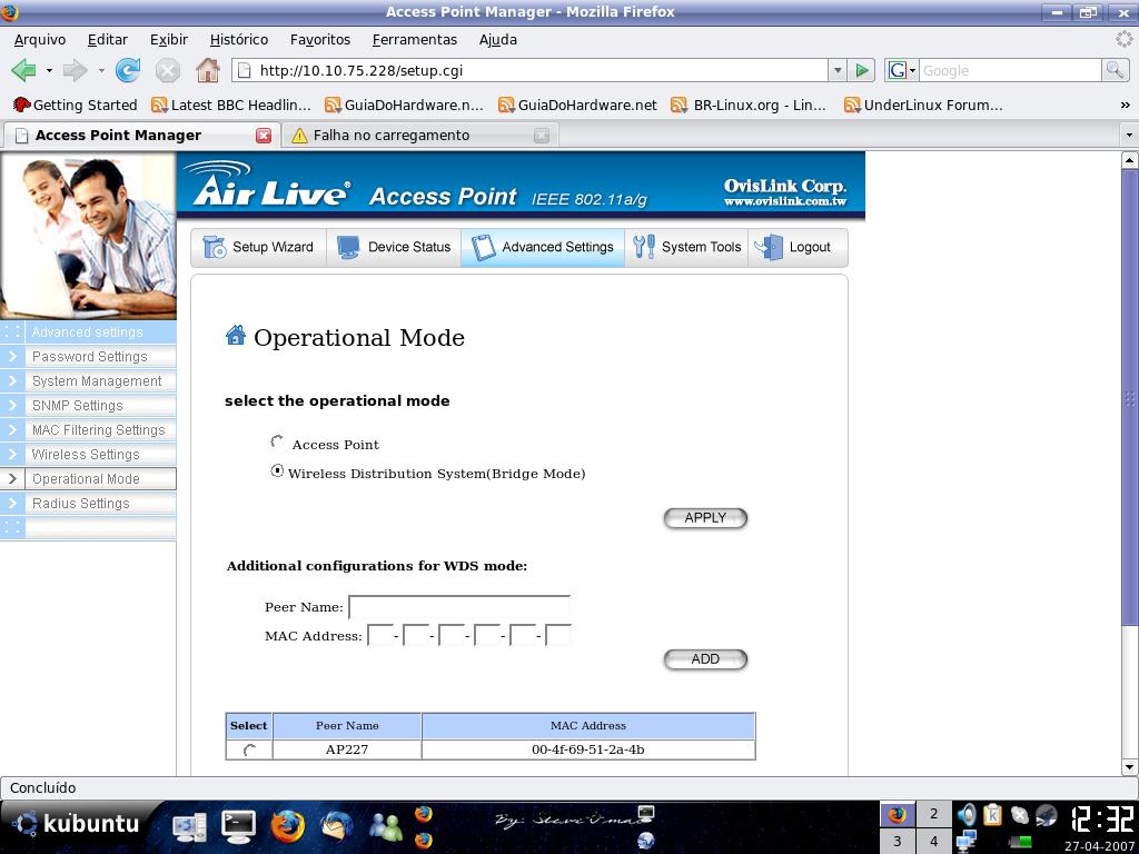

    Padrão Tentando fechar um enlace de 25 Km com Ovislink WLA 5000 V2. Consegui!!!

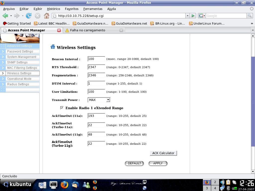

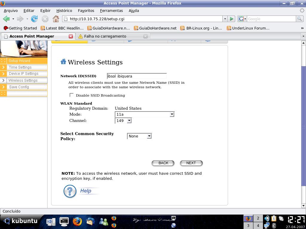

    Pessoal, estou tentando fechar um enlace de 25 Km usando 2 WLA 5000 V2 em WDS com 2 antenas Pluton PTX36 - 5.8 GHZ modelo A com ganho de 37 DBI. Com a configuração inicial que fiz, não obtive sucesso algum. Mas também não tenho certeza se o alnhamento das antenas estão corretos. Abaixo estão alguns screens da configuração wireless dos rádios, queria que analisassem e me dessem algumas sugestões. Obrigado.
    Obs. Atualizei o firmware para 1.09e01 e fiz as alterações como descrito no manual(e em um tópico aqui do Under) para mudar o rádio para 5,8 para utilização na América do Norte a mesma do BRASIL.
    Finalmente!!!
    Pessoal, depois de dias tentando finalmente meu ponto a ponto funcionou, o tempo de resposta da 1,8 ms, trafego de pouco mais de 4 Mbits medido com a transferência via ftp de uma ponta a outra de uma ISO de 3,9 GB, o GFTP mostrava sempre a 528 KBytes, mas no IPTRAF dava vários picos de até 600 KBytes que divido por 128 temos a velocidade em Mbits. Para resolver meu problema foi necessário chamar um TOPOGRAFO para me da as cordenadas exatas, por mais que a antena seja focal, mas para encontrar o sinal foi por um tris, qualquer mexida mínima p/ os lados ficava sem comunicação, mas UFA!!! Finalmente!!! Muito obrigado a todos que me deram uma ajuda ae... Valeu msm...
    Detalhe: continuei usando cabo RGC 213.

    aparentemente nada de errado no ark pra 25000m é 190 ta 193 mais deve ser que vc fez o calculo exato da distância o que é bom, esses radios ja foram testados um ao lado do outro pigando um no outro? as modificações ja foram feitas neh...so pode ser alinhameto, teste os cabos que estão indo para antena com multimetro, olho a polarizaçao das antenas, e alinha o melhor possivel. pois com essa distância da pra fechar com esses equipamentos.

    Sobre esses radios Wal5000 v2, ouvi que os canais deles, 11a, ele vao d 5.3 a 5.8? esta correto isso???
    Outra coisa, qdo fiz o meu enlace, q esta perto, 1500m, calculei o akc tudo, o enlace funciona bem, sem perdas, mas qdo habilitei essa funcao
    enable Radio 1 extended range
    tive alguns problemas, velocidade lentana internet, nao deixei muito tempo, pois ja esta funcionando.
    Eu preciso dessa funca marcada???
