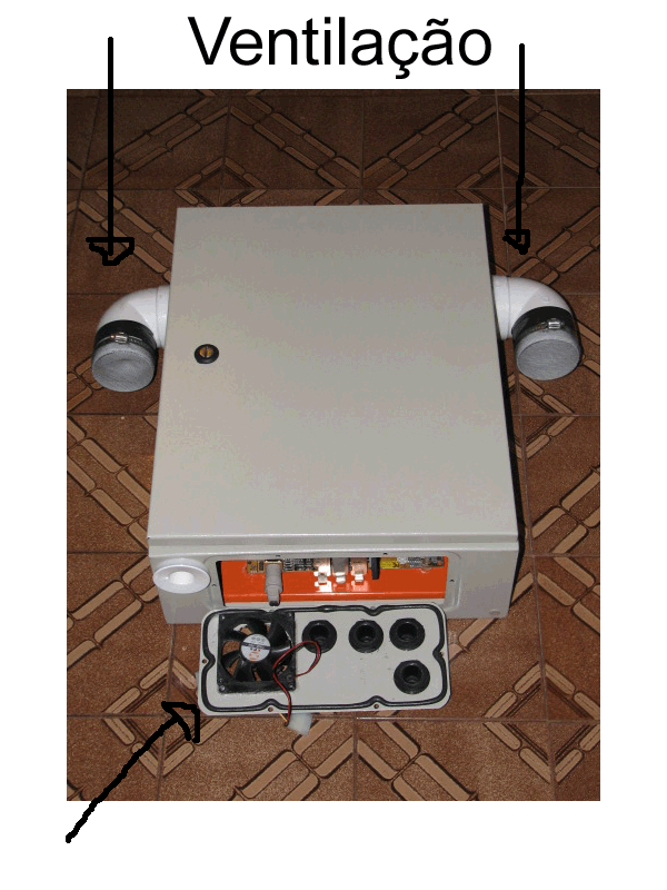

    Só estou com a foto externa do AP01, segue abaixo.
