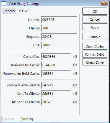

Nome:	         Untitled-2.gif
Visualizações:	308
Tamanho: 	10,8 KB
    Padrão Economia?
    Bom, que funciona é claro que funciona, ainda mais configurado tudo certinho pode ter certeza que vai funcionar.

    Talking Na ordem de 16%??? tss...
    Para que o web-cache não armazene https, sites dinâmicos e tal tem que filtrar não tem?? Então o que sobra o próprio browser do cliente vai fazer um cache mesmo.
    Agora, se melhorar 2% já seria ótimo, qualquer melhora é bem vinda, to na dúvida é se realmente melhora então gostaria de saber como você chegou neste número 16% ????

    Na configuração do squid, não filtrei nada, deixei ele armazenando tudo... Os 16% que cito, é no relatório do SARG que demonstrava isso... Se vc estiver duvidando, problema seu, eu não tenho porque vir aqui e postar 16% só de bobeira, pra querer me aparecer... nem sabia na verdade que 16% era um número alto, mas como disse, não tenho porque mentir...
    Hoje no meu myauth, tem cerca de 780.000 objetos no cache, nunca limpei nada, e estou com 446 clientes atualmente, entrando na média de 20 clientes por mês, sendo q destes 446 cerca de 300 são da mesma cidade... como o marcelomg disse, sinal que estamos prestando um bom serviço...

    xandemartini, no quarto mes já vejo uma melhora de 30 %, sua rede é bem maior, vc deve estar com uma melhora hoje bem superior a isso no squid.

    opa pelo que posso ler ai, se da 16% de economia, no mikrotik tambem daria so qeu tem que estar bem configurado, nada mais, e como se sabe, se ajudar 10% ja e alguma coisa ne !!!
