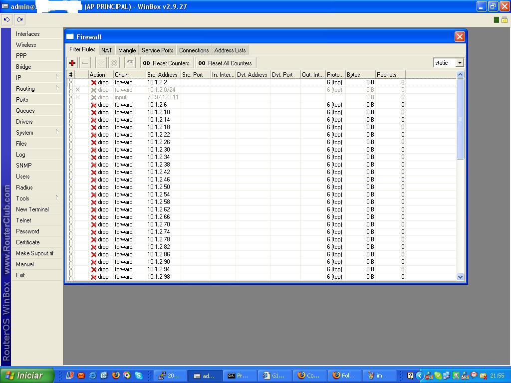

    Padrão Como limitar o numero do conexões simultâneas?
    Fiz a limitação das conexões simultanea, mas parece que não está funcionando. Alguem teria uma sugestão pra mim?

    Tem um tutorial a respeito disso no manual do MKT neste forum
    Eu sei do tutorial, segui ele para fazer, mas num deu muito certo não.
    posta sua configuracao de firewall ai, pois pode ser alguma regra de prerouting sua que está desviando do seu forward, pq segui o tutorial e funciona 100%.
    posta ai as configuracoes e analisamos ok.
    flw.

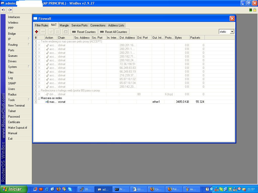

    No firewall>nat está apenas um nat simples e no firewall>mangle está os pacotes marcados para p2p. bem simples

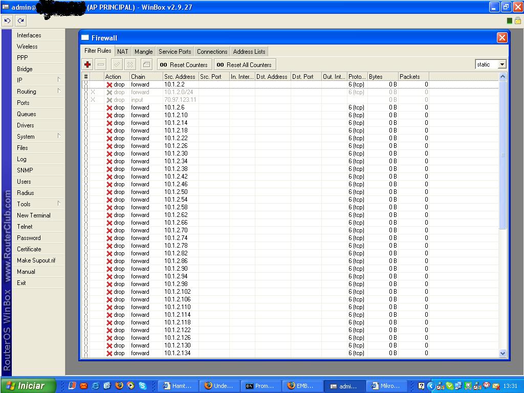

    Faz seguinte,
    posta ai todas as telas de configuracao de uma de suas regras,e sua lista de interfaces, vamos ver se achamos algo de errado, pois funciona porreta ok.
    flw
    Acabei de refazer e reinstalar novamente. Mas ficou na mesma.

    Qual range de ip que você usa?? qual autenticação você usa??? Posta ae 1 regra de controle de conexão (new terminal > / ip firewall filter / export);;;;;;;
    David segue anexo
    Marcos Paulo Fernandes
    Heliodora Online
    poxa amigo, acontece que vc colocou para dropar acima de 100 conexoes, dai nao adianta muito mesmo, baixe para 5 por exemplo ou ate menos e ira ver que ira marcar. ligue o ares ou outro programa de p2p que ja vais ver que aumetara o numeros do contador na hora. p2p é fogo.
