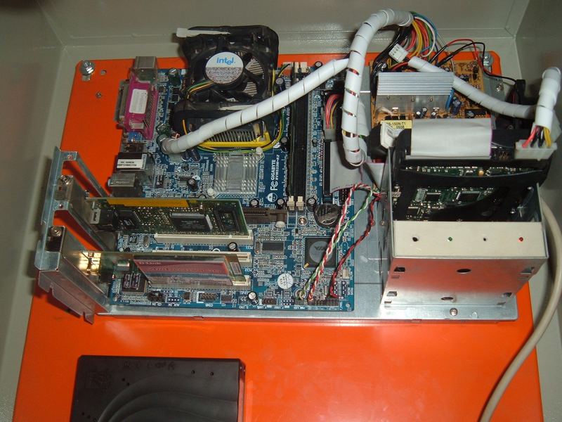

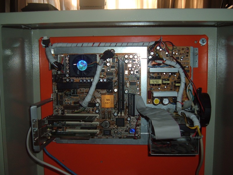

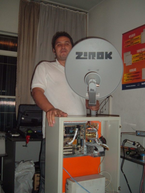

    Ahe Galera andei montando uns MK aqui , e quero ver o que vc acharam , queria saber se preciso fazer alguma mudança.

    cara...
    sempre vejo em fotos que o pessoa tira a capa da fonte pra montar micros em "caixas herméticas", isso, de certa forma, é um erro, pois com a fonte fechada força a passagem de ar nos dissipadores dos transistores da fonte...

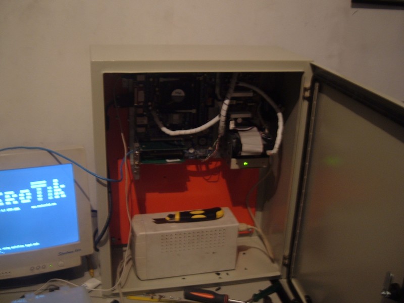

    otra coisa, na última foto tem um estabilizador/nobreak junto, não é aconselhável usar próximo, quanto mais junto... estes equipamentos não tem bloqueio de irradiação de interferência eletromagnética...

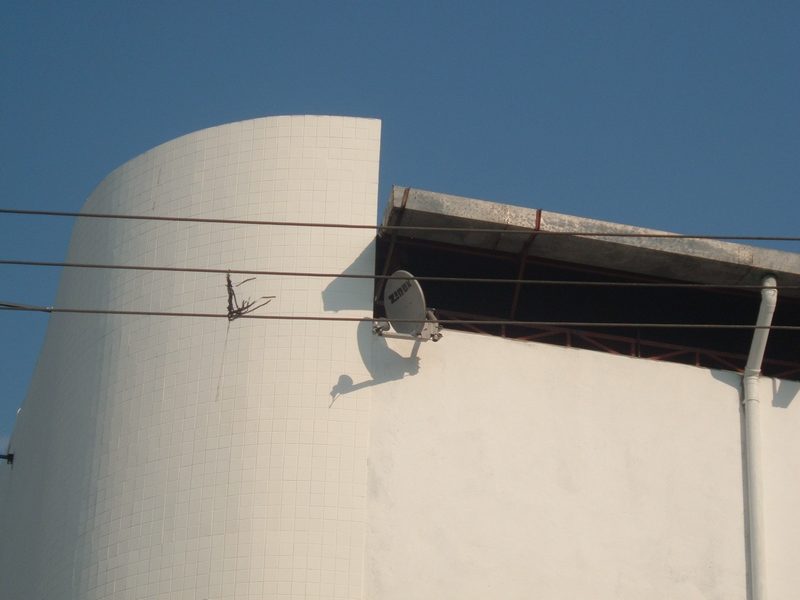

    você pode, também, colocar adaptadores de painel ou centelhadores duplos para poder conectar a antena externamente, não precisando passar o cabo dela por alguma flange...
    Ficou fera, e não pude deixar de observar que sua placa de rede é 3com. Só usamos essas aqui, pois não tem probelmas de incompatibilidade. Nós não usamos nobreaks junto, deixamos separado. Uma coisa que nos preocupamos e deixar a saida dos pigs para baixo para que o pig consiga ir da saida da placa ate a extremidade de baixo da caixa, pois deixamos entrar apenas a ponta do conector N femea do cabo RCG 213 dentro da caisa onde ele recebe o pig. Mas isso são detalhes... mas ajudam..rsss
    Última edição por maxtex; 20-05-2007 às 07:53.
    Tem que estudar bem a refrigeração deste seu mk, pois já imaginou a temperatura que ele vai numa tarde de sol, quando a temperatura ambiente chegar nuns 30 graus?
    Eu estudaria uma melhor maneira de fixar as placas, porque qualquer esbarrão no cabo durante a instalação pode mexer com as placas.
    Vou te passar o link de um post de um mk meu, com fotos p/ vc olhar e muitas sugestoes de colegas aqui do forum. Muitas sugestões inclusive foram usadas por mim, porém não estão nas fotos.

    Agradeço a ajudas de todos , até entao nao sabia que o Noobreak dava problemas , ate pensei e deixar ele fora , quanto a ventilação , deixei um cooler dissipanto o calor , só que nao concordo com o colega que postou em dizer que deixar fonte aberta , teria problemas de aquecimento , sendo que em fontes comuns , os coollers puxar o ar quente que fica dentro da caixa da fonte.
    E enquanto a temperatura , ñ tinha comentado que ele fica em um lugar coberto e ao mesmo tempo ventilado .

    amigo , para mim ta tudo legal ,axei de mais, axo que nao vai ter problema nao, fix isso em uma torre, so que nao era makina e sim um ap, e ate hoje esta legal!!
    show
    acho indispensável colocar um cooler naquele hd, 15 reais vc compra um da clone.
    A armação do bixo tá bunita, bom trabalho.
    Ps: aqueles leds, onde vc comprou essa caixinha com eles prontos e quanto foi? Ou vc os fez? Legal aquilo

    fui tudo criado aqui no nosso laboratório , só a caixa ermetica foi comprada.

    O coller e para fonte , atx e nao para o hd, era que nao tava pronto ainda rsrsrs

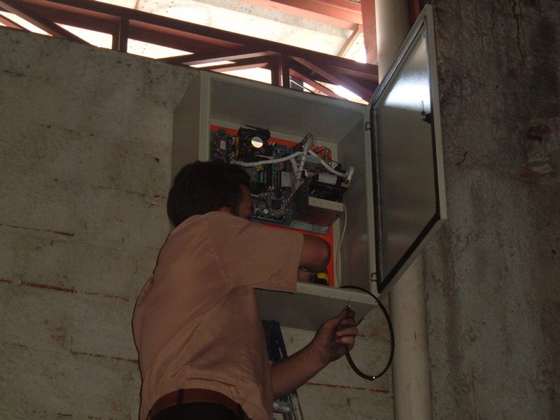

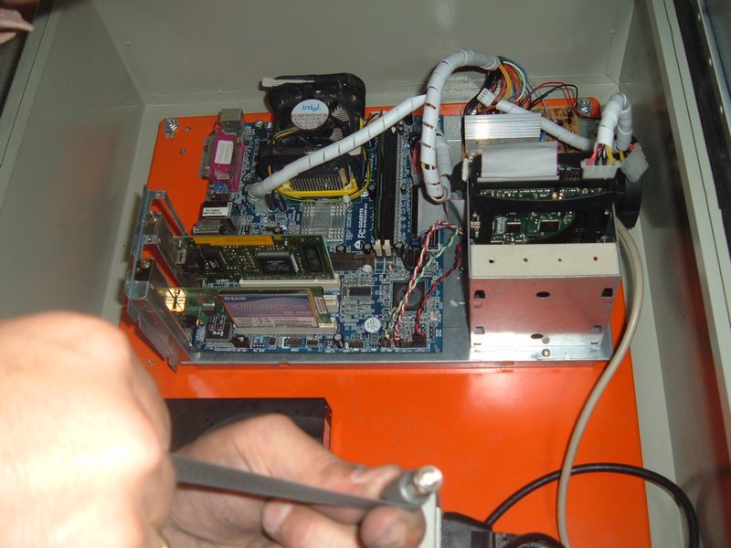

    Ahe galera mais umas fotos do mk .

    Cara, sou novo na área, começamos a operar com Mikrotik a pouco tempo, mas devido a estarmos trabalhando focado em outras cidades havia pensado em como montar servidores de uma forma a não deixar a vista o equipamento, tinha pensado até em comprar racks específicos para gabinetes, como os da black box, mas olhando suas fotos vc me deu super idéias, parecem q estavam ali só esperando pra serem acionadas.............vou montar uns e mando as fotos pra vcs avaliarem....um abração...

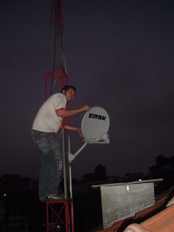

    fabiano2006 - esta antena da zirok é em 5.8? que modelo, eu nunca usei nenhuma delas.
    blz teu mk, mt bem organizado parabens, mais ta faltando detalhes de ventilaçao ne, nao pude ver nas fotos, mais por onde entra o ar e por onde ele saira?
    nao vi nd assim nas fotos, pq tem q haver uma circulaçao de ar bem bacana na caixa, ah ae vai uma dica, utilize nobreak da apc , mais precisamente o BE-600. pois ele e excelente para o mk, e com uma bateria automotiva vc consegue um ganho de ate 5 horas sem energia.... tive bastante problema com energia no mk, esse nobreak foi a soluçao, por ele ser " inteligente", emitir somente um tipo de onda para a fonte alimenta o Mk...
