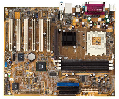

  2. A7V-600-X tem 6 slots PCI

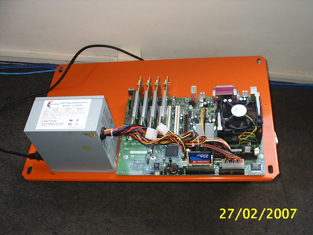

    Intel D845PESV, mas tá fora de linha e tbém é difícil de achar... eu achei no PY, 140 pilas cada...
Nome:	         MK 002.jpg
Visualizações:	189
Tamanho: 	215,5 KB

  5. Citação Postado originalmente por deivyn Ver Post
    Além de ser dificil de achar.. está pior ainda.. é fazer as 5 ag530 funcionarem..
    mesmo desativando tudo.. na maioria das placas só roda 3 pci mesmo tendo 6 livres.
    Gostaria de saber qual vcs estão usando para proc LGA 775, pois nao consegui achar nenhuma.. tinha a p5p800 mas nao se acha mais.. e quando aparece alguma.. o valor está fora da realidade..
    Abraços..
    Tu viu essa minha foto ali em cima? Tá rodando com 4 G510, 1 AG530 e mais uma placa de rede Intel, pq essa Intel D845PESV não tem rede onboard. Simplesmente desabilitei tudo, usb, som, etc... o bom dessa D845PESV é que não precisa de placa de vídeo pra ligar...
