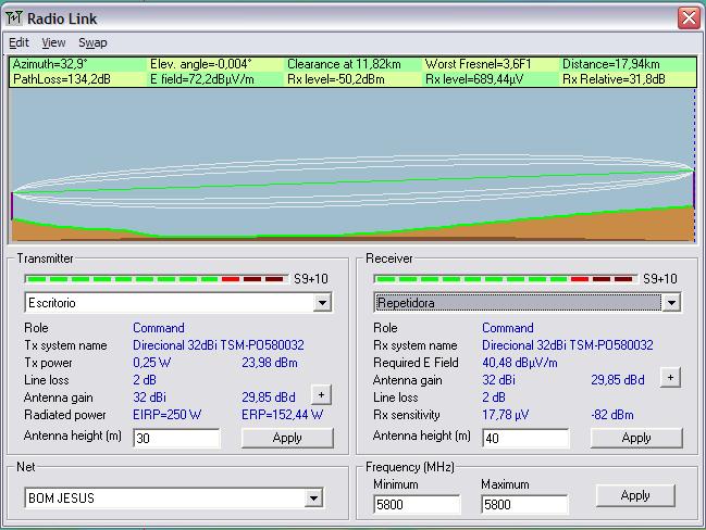

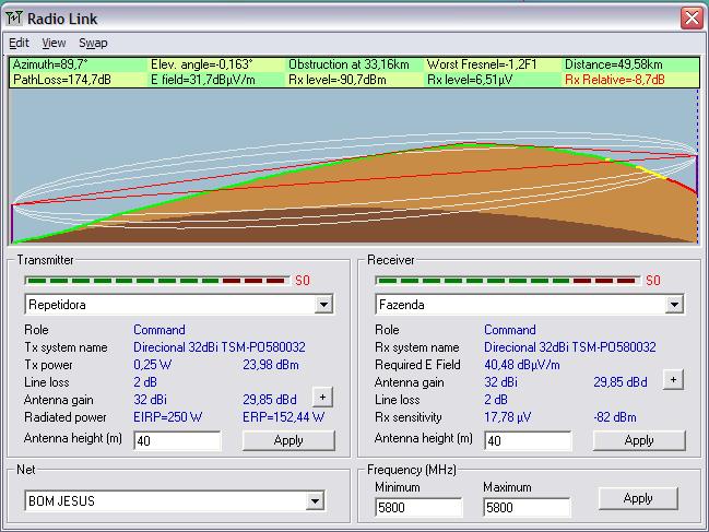

    Gostaria de saber se é possível e qual equipamento eu devo usar para fechar o enlace que está nas imagens em anexo...

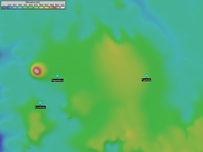

    Não manjo muito de RadioMobile... fiz estas imagens para vocês terem uma idéia do terreno... na primeira imagem fiz o perfil do terreno para o enlace direto... do escritório até a fazenda... mas acho pouco provável que dê para fazer o enlace direto... nas outras imagens, adicionei um local para por uma repetidora... obs.: este é o único local em que poderia por a repetidora...

    O segundo enlace, depois da repetidora é muito complicado... Além de não ter visada, é bastante distante.
    Tem equipamentos 900 mhz que prometem enlaces sem visada, nunca usei, teria que se informar a respeito. Depende também quanto vc quer trafegar no seu link, mas o mais correto seria montar mais uma repetidora, para que os links todos tenham visada. Ou mudar o local dessa sua única repetidora, para um ponto onde tenha visada.. (sei q vc citou q esse é o único local que poderia montar a repetidora)
    Acho que seria melhor coloca 2 repetidoras, ou então coloca uma torre bem alta no ultimo ponto mais mesmo assim são muito km teria que usar antenas com ganho bem grande e usar radios como airaya, long range, e no primeiro enlace pode usar wla5000 com antenas de 28 a 29 dbi.
