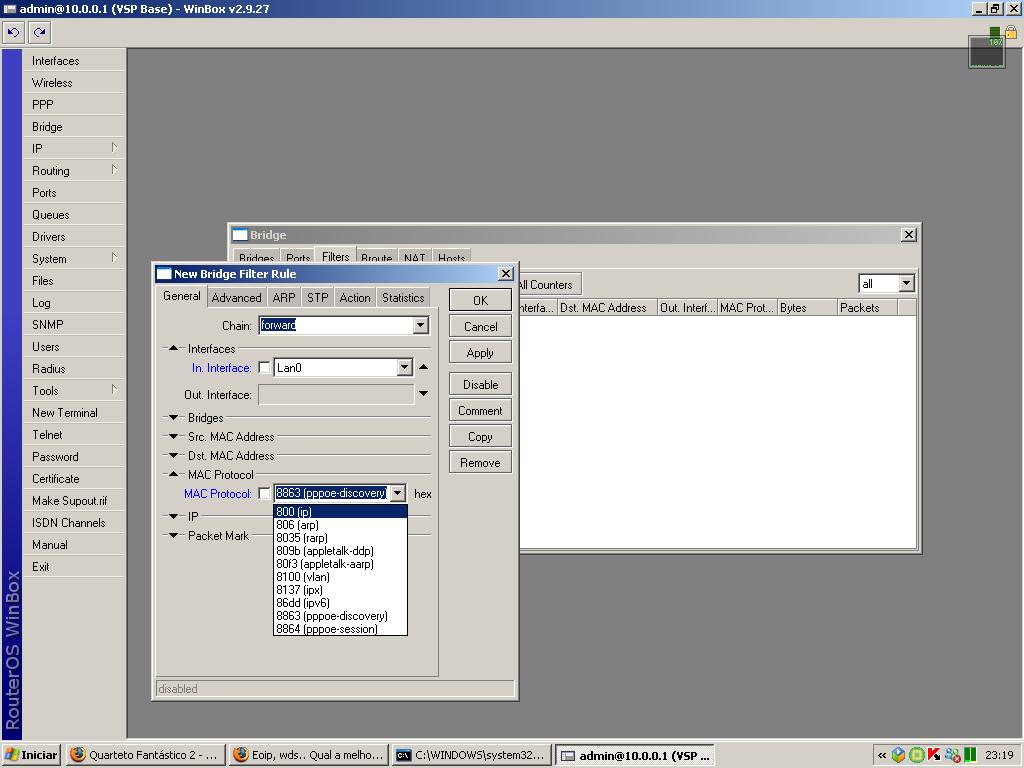

    Claro primeiro vou explicar quando vc usa o MK somente como radio não é viavel usar um firewall com varias regras o idel e fazer a regras basicas e bloquear tudo liberando somente oque vc vai realmente usar no caso de um radio com MK vc deve fazer dele um bridge para chegar ao seu servidor de autenticação do outro lado, se vc usa ip bom mas se alguem habilitar um dhcp server em algum ligar vc esta vai ter uma grande dor de cabeça outro opção e eu particularmente acho a melhor e pppoe protocolo limpo radio e universal baseado em usuario e senha oque isenta vc como responsavel pelo provedor dos dados do usuario ja no dhcp vc e o responsavel se alguem usar a conta do usuario, bom primeiro crie uma bridge mas faça isso em modo texto assim:
    interface bridge add name=geral mtu=1492 arp=enabled
    não sei dizer porque mas pelo winbox ela geralmente da problema e não fica 100% , depois de criar a bridge faça em ports uma junção entre as interfaces assim:
    interface bridge port add bridge=Geral interface=Lan0
    interface bridge port add bridge=Geral interface=Wlan
    menos a interface do enlace ou a saida para o servidor caso vc tenha somente uma Wlan e uma Lan faça das duas .
    depois vá em Filter e crie as regras conforme no imagen em anexo
    Primeira regra libera Chain: forward Mac-protocolppoesession action: accept
    Segunda regra Libera Chain forward Mac-Protocolppoediscovery action:accept
    o resto e tudo input crop os demais protocolos da lista, desta forma não passa nada mesmo somente a sessão pppoe qualquer coisa estou em [email protected] MSN me
