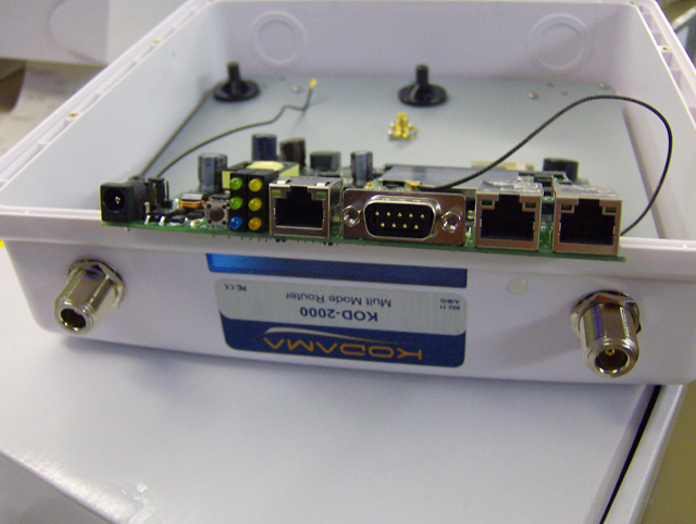

    Foi me passada a homlogação do senao, tenho que confirmar, mais conheci o radios com e me pareceu muito bom, bem montado.
    Uma imagem do radio aberto... vou esperar um pouco pra usar ele mais me prece um radio bem robusto.
Nome:	         HPIM1233.jpg
Visualizações:	313
Tamanho: 	340,2 KB
