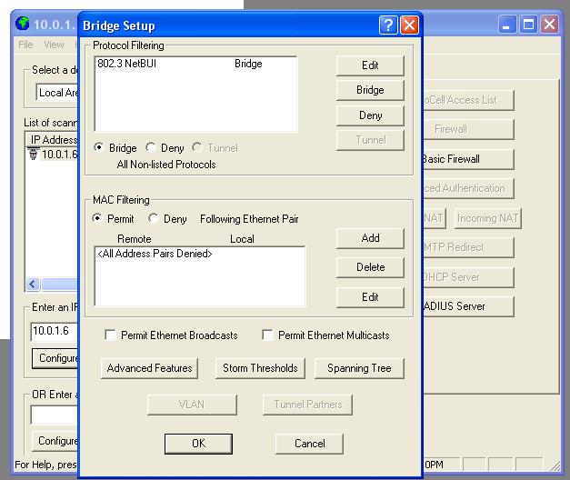

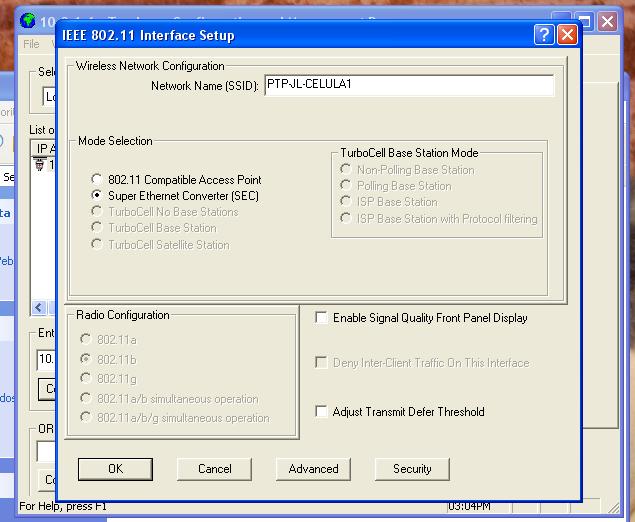

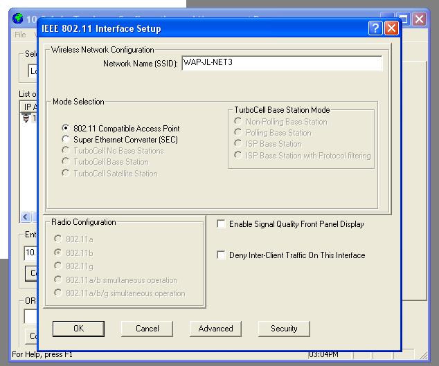

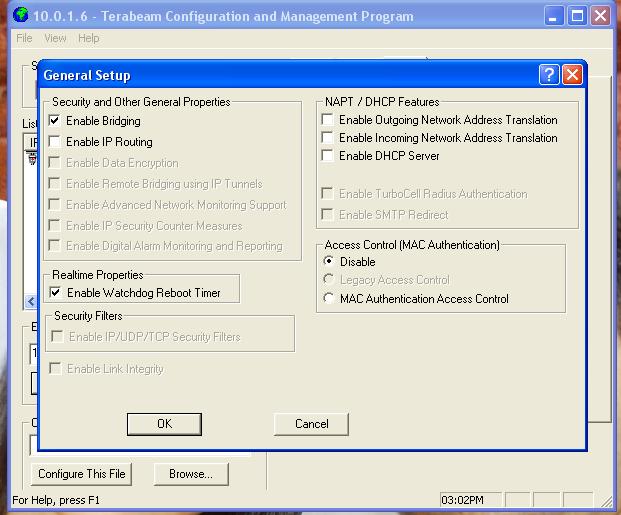

    O q esta acontecendo aki eh o seguinte: consegui colocar o "card A" do Ydi como cliente do ap2000 (com o cabo de rede conectado ao ap2000 consigo pingar o ydi blz), porém coloquei o "card B" do Ydi como ap, e ai quando conecto o wireless do meu notebook no "card B" (ap) do ydi naum consigo pingar o ap2000, sera que tenho que fazer alguma configuração??? em setup geral jah esta marcada a opção "enable bridging". Pode me ajudar??? Grato
    a opção de nao permitir clientes se falaram esta marcada ? tenta remover ess opção do card A
    esta desmarcada. to anexando algumas telas de config pra vc ver se pode me ajudar...
Nome:	         Setup geral.JPG
Visualizações:	84
Tamanho: 	56,5 KB
ID:      	910   Clique na imagem para uma versão maior
Nome:	         cadr A.JPG
Visualizações:	80
Tamanho: 	56,6 KB
Nome:	         Card B.JPG
Visualizações:	85
Tamanho: 	53,9 KB
ID:      	912   Clique na imagem para uma versão maior
Nome:	         Bridging.JPG
Visualizações:	92
Tamanho: 	57,0 KB
