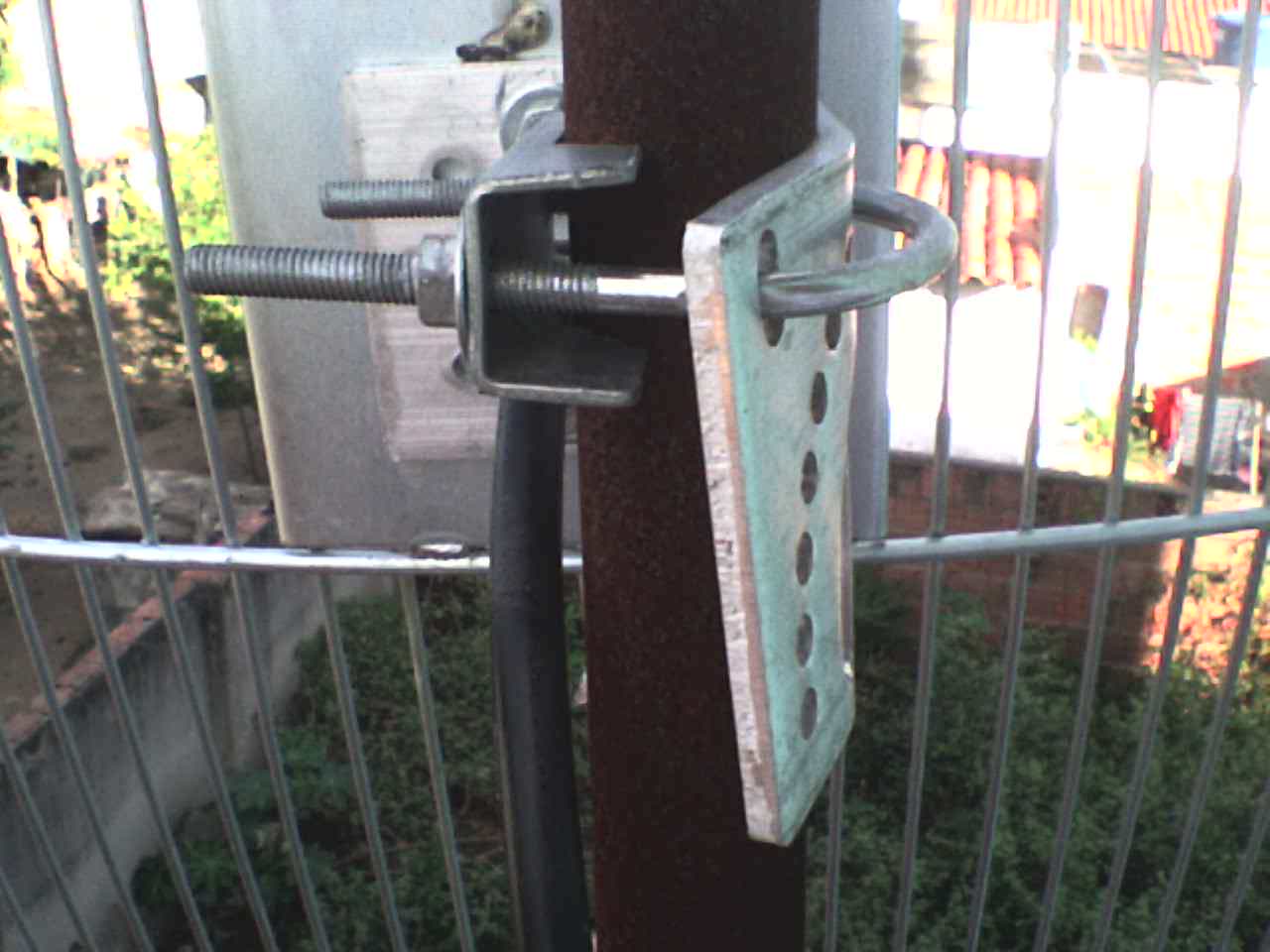

    vejam isso, creio que para fixar uma antena de grade nao precisa essa força alem de amaçar o suporte da antena perde a angulação da mesma, encontramos isso na casa de um de cliente onde ele usava outro provedor.

    essas antenas tem o costume de fugir !!
    ...ignorância hein! Não prescisa disso, essa antena é vazada, não é qualquer vento que tira ela do lugar.
    Arrow Brutalidade excessiva
    Se o cara tem medo que a antena gire pela força do vento, o que na minha região é comum acontecer, pois aqui temos volta e meia ventos de 90Km/h, mas em 5 anos só girou umas 6, coloca dois rabichos nela, que nem os de torre, um em cada lado e pronto, aqui temos uma em cima de um prédio que vivia virando, colocamos os rabichos e nunca mais deu problema.....
    Se vcs prestarem bem atenção na foto irão notar que a abraçadeira está instalada de forma errada ... ela deveria vir pelo outro lado, com a curva abraçando o cano.
    rapaz isso ai é so uma parte das merdas de gente que se mete a ter provedor sem conhecimento nenhum, e queima mercado e a tecnologia wireless, isso ai era um clientes onde o tubo que estava fixado a antena primeiramente estava solto paticamente eu retirei esse tudo puxando sem colocar força, isolando os conectores com fita isolante apenas, sem angulação, ou seja quem instalou não sabia nem por onde iniciar uma instalação de um kit cliente...entramos na região desse provedor e estamos tendo muito trabalho na migração dos clientes por esses fatores....mais é bom isso, por essas e outras que quem trabalha correto tem seu diferencial

    é isso mesmo....faz-se uma trava na antena pra que se ela quiser girar pra qualquer um dos lados, ela não tem como pq tem um tirante puxando no lado oposto......

    O cara que instalou essa antena não tem noção nenhuma de wireless. Pelo menos deveria ler o manual de instalação da antena pra não fazer essa caca, alias se parar pra analizar os componentes em menos de 2 minutos qualquer um que tenha 3 neuronios entenderá o lugar correto das peças pra montagem.

    realmente se o cara pelo menos tivesse observado colocaria o suporte correto e nao amassaria a antena desse jeito
