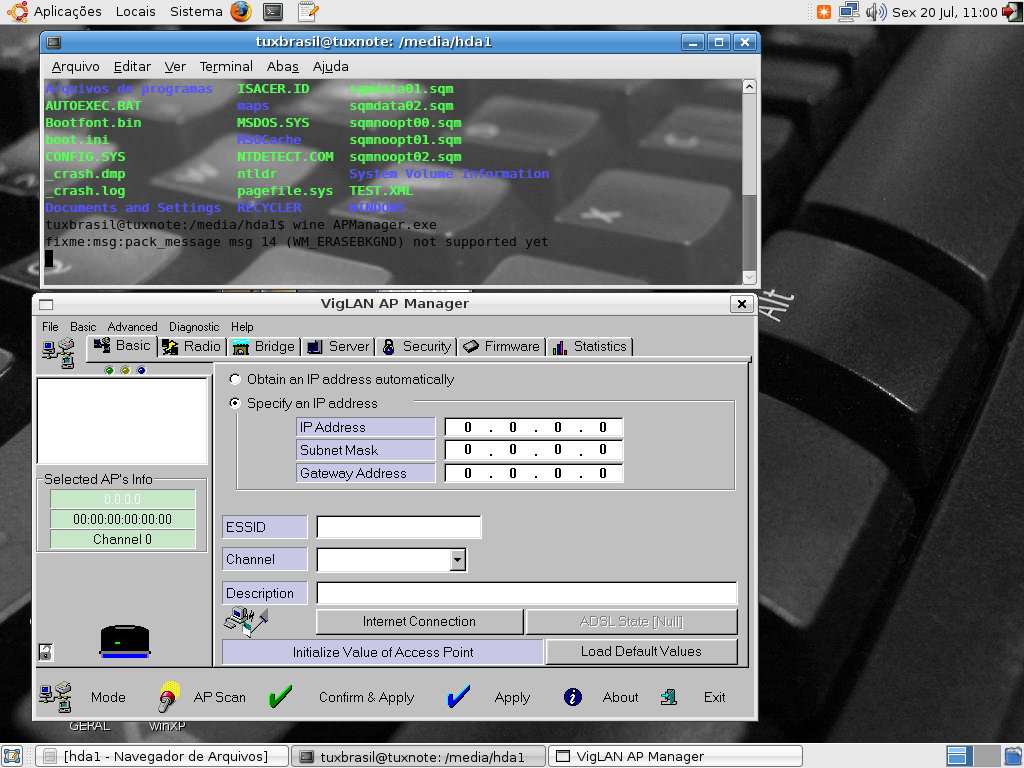

    Padrão teste do apmanager no linux
    ai cara testei o apmanager e rodou com wine mais não testei se funciona porque não to com um ap sw3300 na mão, eu rodo o winbox do mikrotik sem problemas, faça o teste ai, aqui uso o Ubuntu 7.04

    Tentei fazer pelo wine e naum vai tb, e pelo browser naum tem tudo q eu preciso alguma outra coisa?
    mais chegou a rodar ai com wine? eu nao testei ele fazendo conf mais rodar rodou

    Tux rodar rodou, mas naum acha os rádios q estão na máquina!
    hunnn...então não rola, eu fiz o teste e rodou mais num tinha radio pra testar.
