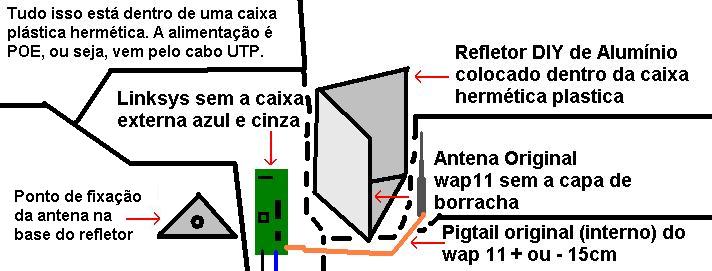

    Segue em anexo o esquema da caixa hermética/antena interna. Fiz um DIY a partir de uma caixa hermética plástica que vi, porém, a industrializada tinha antena planar e esta DIY tem uma concava.
    Acho que não se trata de antena, pois, estava funcionando perfeitamente.
    Será que pode ser por aquecimento dos APs, pois, não tem nenhum tipo de ventilação nas caixas.

    Umidade na antena impossível, pois ela está dentro da caixa hermética, umidade no APs, impossível também, pois o único furo que tem na caixa está tapado com um prensa cabos, poir onde entra o cabo rede/POE. A CAixa fui eu quem montou e tenho certeza que não tem umidade lá dentro. O que acho que está acontecendo é superaquecimento do ambiente interno, pois como já disse não tem ventilação alguma.
    Vou instalar um cooler nos bixinhos e ver o que ocorre. Na hora de desmontar coloco umas fotos do kit.
