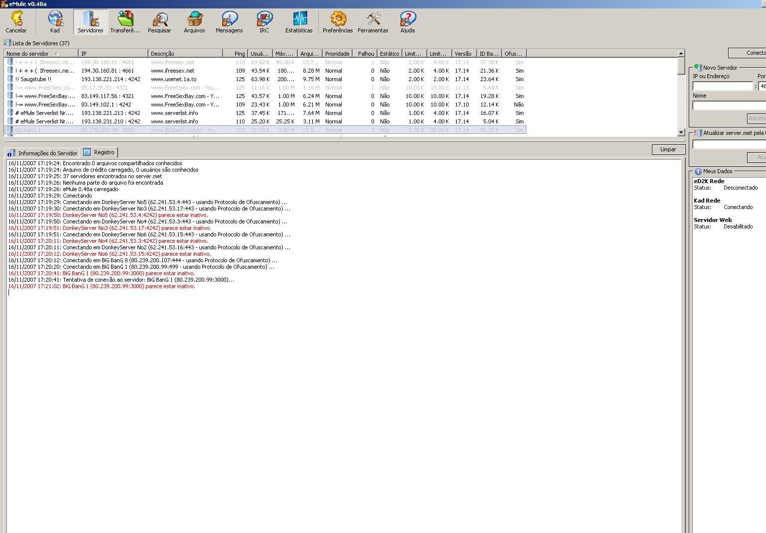

    Bom ai eu pensei vou testar a porcaria do e-mule agora com aquela coisa de ofuscamento !
    e PUM de novo !
    Tirei uma foto e coloquei aqui pra vocês

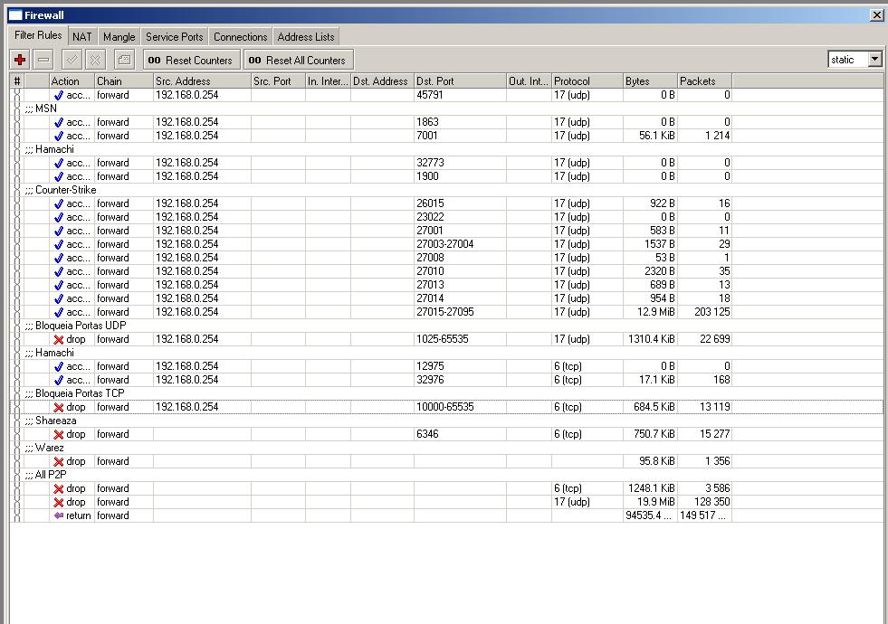

    Também tenho uma foto das coisas que eu fiz no mikrotik!
    Voltando ao e-mule tem uma opção La que tu habilita que ele ate conecta com protocolo de ofuscação mas não puxa nada e também não trafega nada , fica como congelado !

Nome:	         fuscado.JPG
Visualizações:	751
Tamanho: 	190,7 KB
ID:      	1347   Clique na imagem para uma versão maior
Nome:	         mk.JPG
Visualizações:	627
Tamanho: 	127,9 KB

    as regras que uso neste dois são estas
    /usr/local/sbin/iptables -A FORWARD -p udp -m ipp2p --kazaa --gnu --bit -j DROP
    /usr/local/sbin/iptables -A FORWARD -p tcp -m ipp2p --edk --gnu --soul -j DROP
    /usr/local/sbin/iptables -A FORWARD -m ipp2p --edk --kazaa --gnu --bit --apple --dc --soul --winmx --ares -j DROP
    /usr/local/sbin/iptables -A FORWARD -m ipp2p --mute --waste --xdcc -j DROP
    /usr/local/sbin/iptables -I FORWARD -p tcp -m layer7 --l7proto bittorrent -j DROP
    /usr/local/sbin/iptables -I FORWARD -p tcp -m layer7 --l7proto directconnect -j DROP
    /usr/local/sbin/iptables -I FORWARD -p tcp -m layer7 --l7proto gnutella -j DROP
    /usr/local/sbin/iptables -I FORWARD -p tcp -m layer7 --l7proto edonkey -j DROP
    /usr/local/sbin/iptables -I INPUT -m layer7 --l7proto fasttrack -j DROP
    Abaixo do Server Linux tenho load balance MK com 3 links ele faz o load por requisição com alguns serviços sendo entregue por um link somente , e ele também faz Firewall.
    Bom as Portas que fechei foi na saída do Load
    As UDP fechei da 1025 a 65535
    AS TCP fechei da 10000 a 65535
    depois liberei somente as portas que precisava dentro desta faixa !
    e ativei o bloqueio de p2p por horário neste load também !

    Não funciona, sabe porque? Você fecha todas as portas UDP e TCP. Vamos lá:
    PORTAS UDP:
    1863 - MSN
    6891-7001 - MSN
    5190 - MSN
    1065 - MSN
    9000-20000 - VOIP
    20570-35000 - VOIP
    5060 - VOIP
    ETC ETC...........
    PORTAS TCP:
    VÁRIAS PORTAS DINÂMICAS (PRINCIPALMENTE AS DO HOTSPOT E OUTRAS DO PRÓPRIO MIKROTIK), E TAMBÉM DIVERSAS PORTAS DINÂMICAS DE NAVEGAÇÃO...
    Outro porém, se você fecha tudo o P2P pula para a porta 80 ou 443,,,, rsssssssssssss
