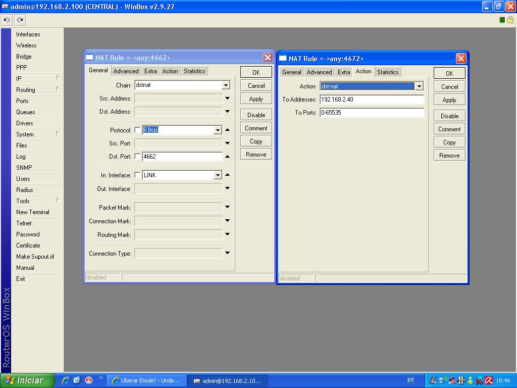

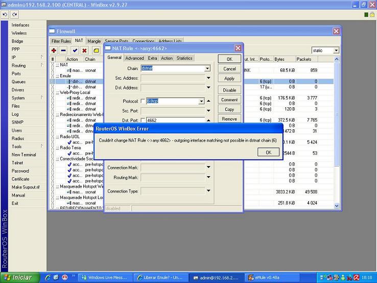

    Muito obrigado pela dica mano, mais infelizmente naum deu certo, da o seguinte erro aqui!
    Segue a imagem do erro.
    Desculpa Fera !!!
    É pra colocar em IN-Interface a sua interface-externa . Me perdoe. ME confundi.
    TEnta agora e avisa.
    DEsculpa aí viu !!!!
    Descuido meu mesmo.

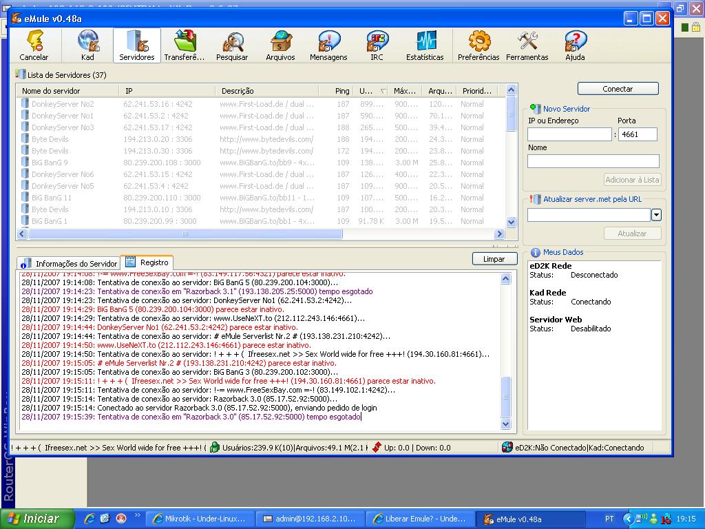

    Coloquei como vc disse amigo, as portas estão liberadas no firewall do Windows, mais o status do emule fica somente "conectando", oq pode estar acontecendo, lembrasndo q tenho uma regra em Filter, bloqueando todos os P2P, será q pode se isto?
    Claro que é isso !!!!!!!!!
    Diga na sua regra Drop P2P
    em Src. Addres coloque ! (endereço IP) .
    Vai estar dizendo que todos os Ip's que forem diferente desse não utilizarão P2P.

    Tbm naum deu, estou aceitando mais opções!

    Problema resolvido, tinha uma regra q estava bloqueando todos P2P, mais estava com outro comentário, falha minha mesmo, mais ID Alta eu não consegui mesmo, mais ta valendo pessoal, muito obrigado a todos!!!
