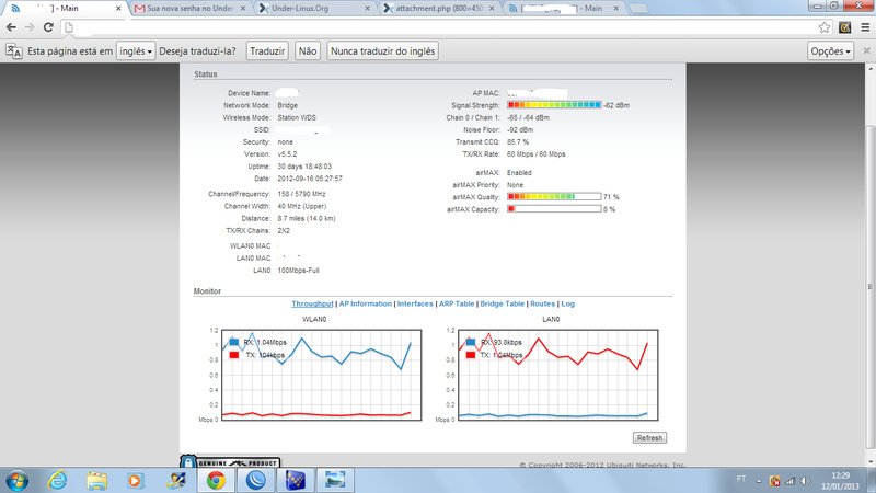

    como na imaguem acima estou com sinal bom -63 noise -91 e tx e rx muito baixo o que poço fazer para melhorar o tx e rx ?
    o airmax esta em 4% isto e mt ruim este e um enlace de 5.8 deveria estar melhor, ajudem o que pode ser ou fazer para melhorar ?
    obrigado a todos .

    deixa canalizaçao em 20mhz nas 2 pontas e vai mudando o MCS nas 2 pontas tbem até ficar 100%
    Padrão Re: Ajuda tx e rx baixo porem sinal bom .
    Fixa os Rates.

    Observe que o que está ruim é apenas o TX, ou seja, taxa de transmissão. Verifique se o sinal que está chegando na outra ponta do enlace (AP) é o mesmo ou parecido. Esses equipamentos tem apresentado muitos problemas onde os mesmos apresentam perda de potência de saída.

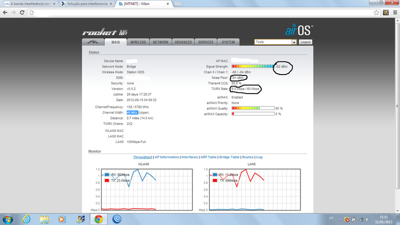

    Bom galera agora melhorou consideravelmente de uma olhada ai e me falem o que acharam
Nome:	         novo sinal.jpg
Visualizações:	1181
Tamanho: 	105,5 KB
    acho que ainda pode melhorar mais me digam em que q tb nao sei mais sei q pode melhorar
    para esta melhorar um alterei o mcs para 9 -26 [60] ai o tx e rx ficaram em 60 mais o
    airMAX Capacity: esta em 8% so sera q da pra melhorar ?
    Obrigado ao amigos que estao me ajudando :
    zanettemt , weslly21, braium vlw msm .

    pode baixar pra 20mhz, isso n interfere em potencia, isso é largura de banda, mude para 20mhz pra ver a diferença e va testando para ver como fica melhor, pra ficar bom seu CCQ tem q ficar em 100% e os 2 airmax proximo de 100%.
    lembrando q vc tem q mudar sempre nos dois lados, e primeiro mude na antena da outra ponta.
