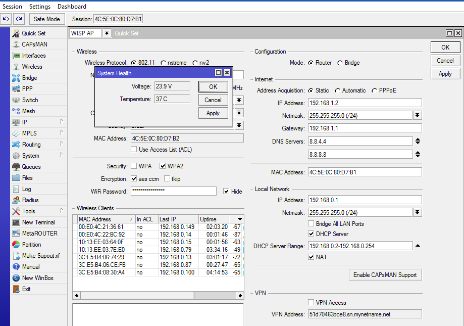

    Tenho RBMetal 2SHPN, há dois anos, tenho esses mesmos problemas citados, mas o que observei em minha RB que ela cai quando a temperatura da CPU sobe acima dos 40 garus ela começa a cair geralmente após as 12:00 quando o sol esquenta sobre o equipamento volta a normalizar após as 17:30 quando a temperatura começa a cair, então sei que é a elevação da temperatura que ocasioina as quedas, mas nesse caso o que podemos fazer para manter a temperatura abaixo dos 40 graus?Clique na imagem para uma versão maior
Nome:	         RBMetal.png
Visualizações:	435
Tamanho: 	59,5 KB
