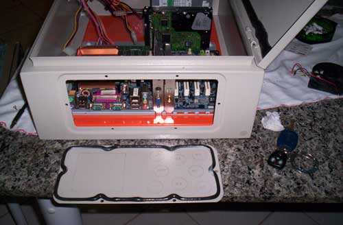

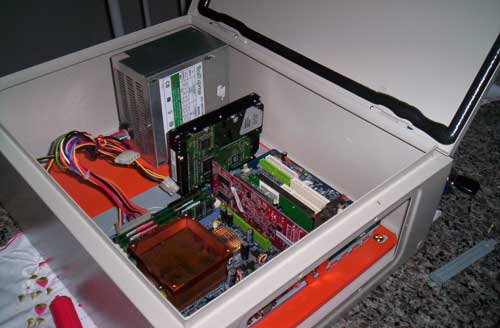

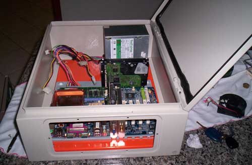

    Padrão o meu tá quase pronto eeebaaa !
    Aew pessoal, como sabem, estou na reta final para começar a operar.
    Comecei a montar hoje minha MK-BOX, tá aew umas fotos preliminares, devo terminar amanhã e posto resultado final. Falta a ventilação ainda.
    É um Semprom 2800+, 1gb memória, HD 80 ata 133, 5 pci DWL-g510 versão b1 (4 para setoriais e 1 para ptp com uma samsung swl-3300 á 8 km)
    Paguei 100 reais nesse quadro de comandos, da Cemmar.
    Deixem suas dicas e comentários.
    Alam Dias

  10. #50
    alamdias, blz velho??? tu sabe me informar o modelo desse caixa da cemar q vc ta usando e as dimensões dela??? desde ja agradeço!!!
  11. #51
    Galera como e feita a ligação da fonte para que ligue novamente caso falte energia?, e qual cartão tem se mostrado mais estável, g510,520,530, senao, etc?
  12. #52
    sobre a fonte, alguns modelos de placa mãe tem a opção power failure na bios, basta ativa-la!!! sobre os cartões deixo a resposta aos mais experientes no assunto ai.
  13. #53
    Citação Postado originalmente por halbebruno Ver Post
    Segue o modelo:
    QUADRO DE COMANDO COM FLANGE TIPO CS
    REFERÊNCIA CS 4838-17 (480 X 380 X 170)

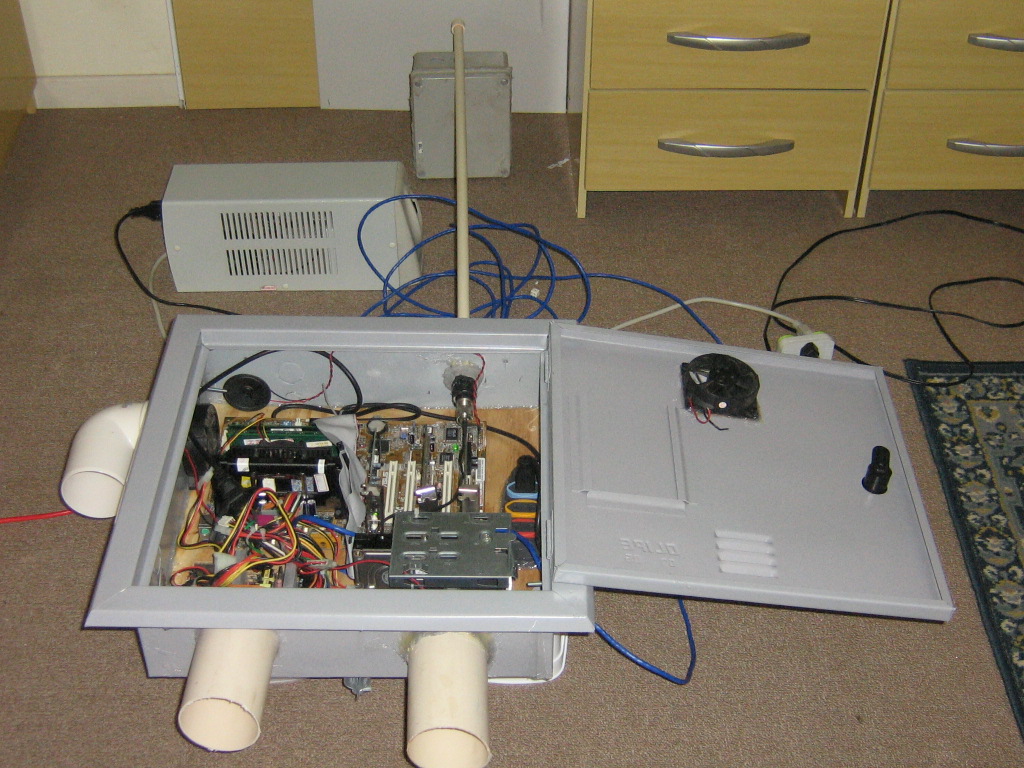

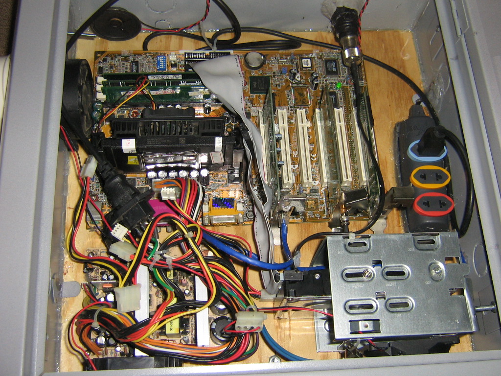

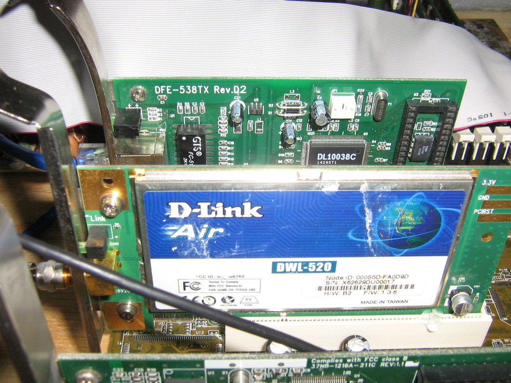

  15. #55

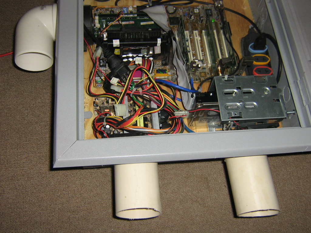

    Talking Daew galera...meu AP MK =D
    salve galera...com muito orgulho apresento meu 1° AP em MK
    =D
    esta em fase de termino da construcao ainda...
    mas a principio é isso
    caixa de 40cm X 40cm (caixa de distribuicao de energia)
    aki na cidade ta R$ 50,00...
    ao todo até agora gastei R$ 88,00 pra fazer essa caixa (claroooo que sem o que ta dentro...hehehe...)
    Silicone (2 tubos + pistola)
    Canos
    Joelho
    Cola (superbonder e Poxycola)
    Extensao eletrica de 5m
    Coolers (akeles de fonte mesmo)
    espero que gostem....
    tem 4 coolers (fora do processador)
    2 saindo 2 entrando
    é um P3 700mhz
    256mb memoria
    HD20gb
    Placa wireless Dlink DWL520 (reconhece no MK como primsII em 200mw...eu sei eu sei...acho que a minha é possuida pq todo mundo vai dizer que dlink nao chega a 200mw...kkkk)
    é isso galera...espero que tenham gostado...por ser a 1°...nas proximas espero melhorar...heheh...
    msn = [email protected]
    Abrass...t+
