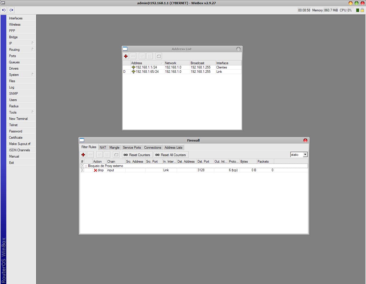

    Fala galera, to configurando um MK aqui e to com uma duvida, configurei tudo certinho de acordo com o tutorial do CATV mas não consigo pingar pra nenhum site.
    To usando modem roteado, cliente DHCP na interface Link e server DHCP na interface Clientes, tá tudo certo, deve ta faltando alguma besteira...
    Segue o print screen que tirei agora, se tiver faltando algum dado me falem por favor.

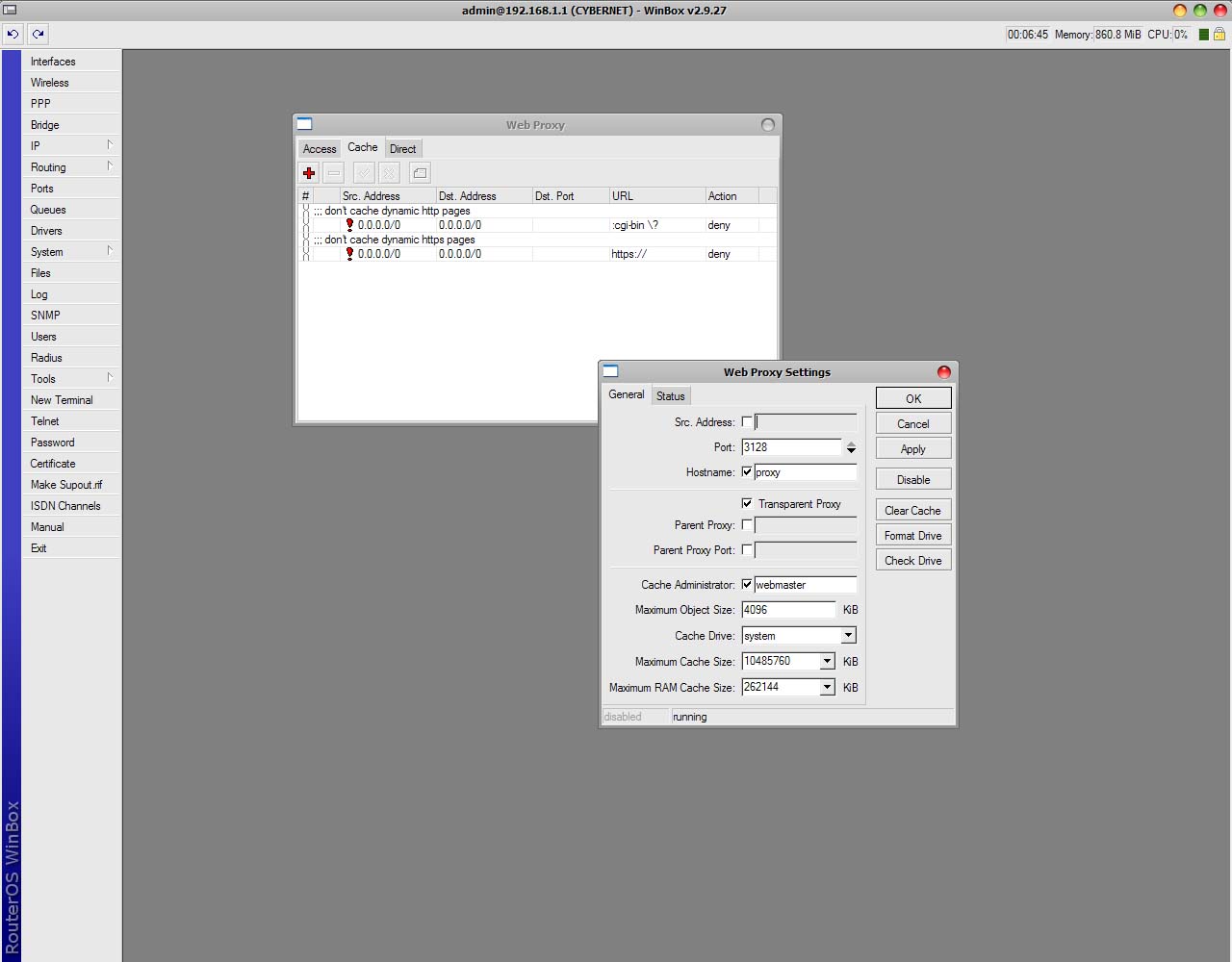

    Boa tarde amigo.
    Pelo que vi na sua imagem anexada, a configuração da NAT (Network Adrress Translation) está correta. O que pode está acontecendo é na configuração do seu webproxy.
    1. Verifique a sua configuração, bem como a regra de redirecionamento da porta 80 para a porta do webproxy (3128 - padrão).
    2. Verifique se está ativado o transparent proxy.
    3. Verifique também o seus ip´s, aconselho a vc utilizar ip fixo na interface externa (link) e deixa o mikrotik como servidor DHCP. O que pode está acontecendo também, é vc ter trocado ip´s das placas, naturalmente.
    Caso não resolva, entre em contato.

    Conferi tudo, ta tudo OK.
    Vou postar mais algumas telas pra explicar melhor.

    Amigo Lipeiori,
    Experimenta tirar no teu firewall o teu bloqueio de acesso externo passando pelo servidor mikrotik. Depois teste pingar para um endereço externo.
    Atenciosamente,
