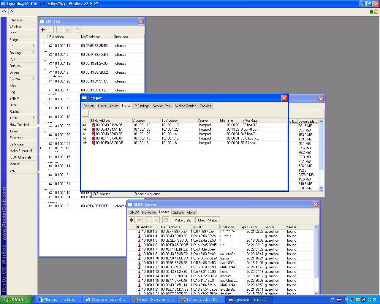

Nome:	         imagem.JPG
Visualizações:	296
Tamanho: 	221,3 KB
    Vai no DHCP poll no profile do cliente e coloca none!
