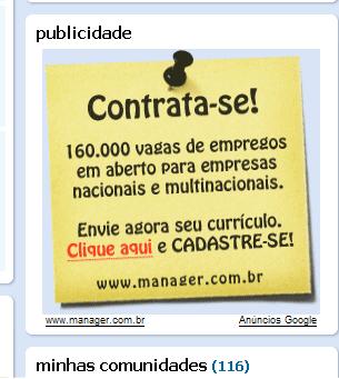

    Wink Publicidade do Orkut
    Usando a mesma Logica,
    Haveria uma maneira de substituir a publicidade do Orkut?

  13. #33
    Citação Postado originalmente por pedrovigia Ver Post
    vc esta usando o squid como proxy, para instalar o proxy da mk, vc tem que extrair da iso o arquivo webproxy-test e enviar por ftp, depois vc no mk vai em system packages e escolhe downgrade, e reiniciar, lembrando a configuração desse proxy fica em ip proxy e não ip web proxy que é o squid, boa sorte...
    qual seria a melhor configuração para este webproxy-test? tenho um pc com 512 de memoria e cartao de 4gb e uns 50 clientes nesta maquina
  14. #34
    Citação Postado originalmente por cesarpsa Ver Post
    Apesar de eu não usar o orkut, o que pode-se está fazer é abrir o código-fonte da página e vê qual o endereço que busca a publicidade e redirecionar, se estiver dentro de um iframe, deve ser melhor.

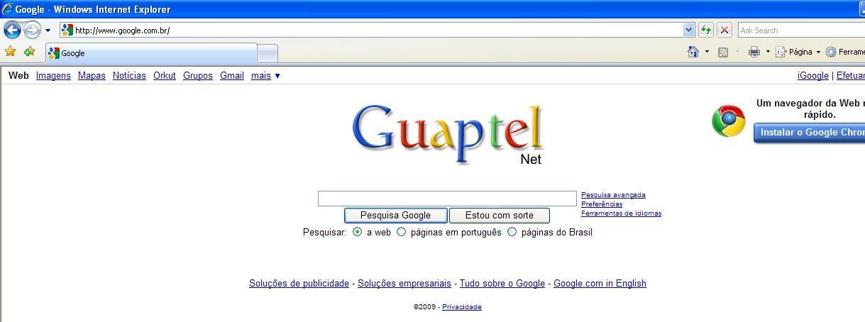

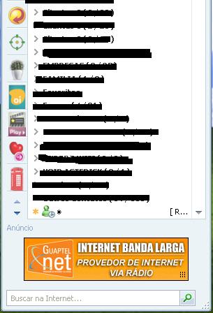

    Padrão Eita jeitinho
    Fiquei Contente com o resultado....

  16. #36
    Citação Postado originalmente por evertonmt Ver Post
    é isso ai Vertinho, o caminho as vezes é muito melhor do que a chegada !
    Ficou SHOOWWWW
  17. #37
    Da sim, faz uma captura completa de pacotes de uma sessão e procura pelos ADS em XML

  19. #39
    para os curiosos o path pode ser "*/pt-BR_br/images/logo.gif*"
    redirecionar para uma imagem tipo www.teste.com/image.jpg
