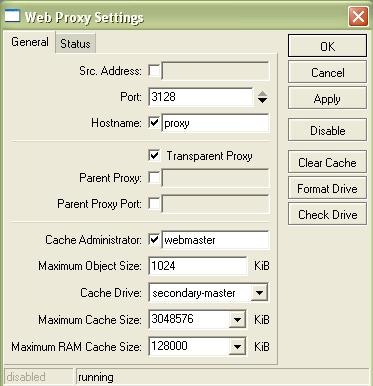

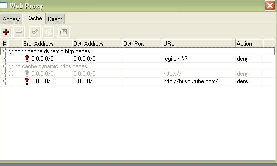

    Senhores,
    Meu Web-Proxy está salvando tudo, desde buffer de rádios até arquivos de download feitos pelos gerenciadores de downloads, com isso o proxy lota rapidinho, Já coloquei no "Maximum Object Size" apenas 1024kb e não adiantou. Num tem uma regra ki vcs saibam pra me passar pra eu bloquear, principalmente os arquivos baixados pelo, DAP, FDM e outros gerenciadores?
    Esses dados são inuteis já que dificilmente alguem vai baixar o mesmo arquivo 2 vezes, ou mesmo ouvir conteúdo de rádio do dia anterior
    Olhem os screens do meu Web-proxy:

    Amigo a solução foi trocar o hd, coloquei um de 60gb e add outra memoria de 512mb
