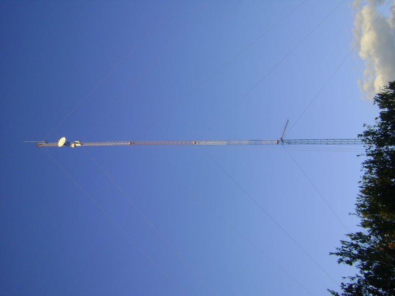

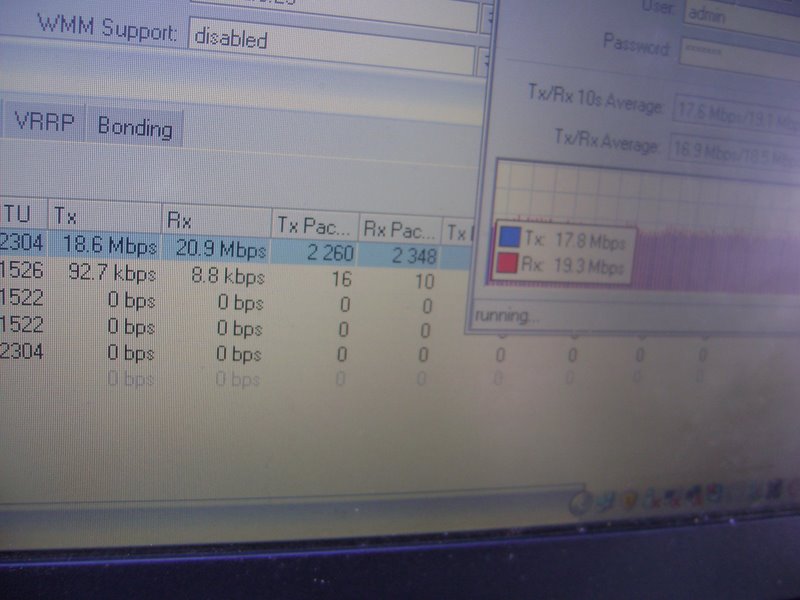

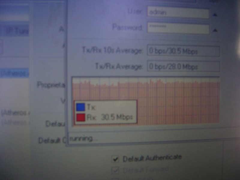

    Bem essa é do fino.
    50Km Cravados no GPS
    Torre 50 Metros
    2x - RB433ah
    2x - CM10 com 17dbi
    2x - Pluton 33Dbi
    Nstream
    5Ghz Turbo
    5835 Mhz
    30Mbps UPload ou Donwload
    20Mbps Full Duplex
Nome:	         20MB.jpg
Visualizações:	286
Tamanho: 	58,2 KB
ID:      	4809   Clique na imagem para uma versão maior
Nome:	         30MB.jpg
Visualizações:	277
Tamanho: 	32,5 KB

    Citação Postado originalmente por UltraFox Ver Post
    Bem essa é do fino.
    Torre 50 Metros
    2x - RB433ah
    2x - CM10 com 17dbi
    2x - Pluton 33Dbi
    Nstream
    5Ghz Turbo
    5835 Mhz
    20Mbps Full Duplex
    Unotel? ANID? enlace pra que?
