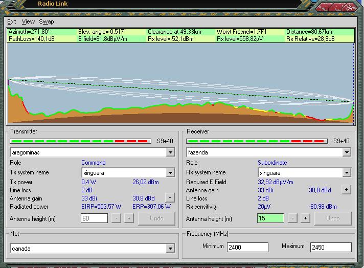

    Padrão Re: Enlace de 115km
    Citação Postado originalmente por pbportilho Ver Post
    agradeço a dica do no-break, mas podemos nos concentrar no link primeiro? agradeço a todos.
    Bom, já foi dito o queprecisas fazer amigo. simples e facil. aumenta a torre do ponto B que passa mais banda. nao tem milagre.5.8ghz é visual. quer banda alta? usa antenas de grande ganho e radios pra enlaces de longa distancia. só falta desenhar a solução pra voce entender. voce tem um problema de fresnell, e isso só se resolve aumentando as antenas, simples.
    Abraço.
  8. #48
    É isso aí. Sem levantar a antena do ponto 2 fica difícil...

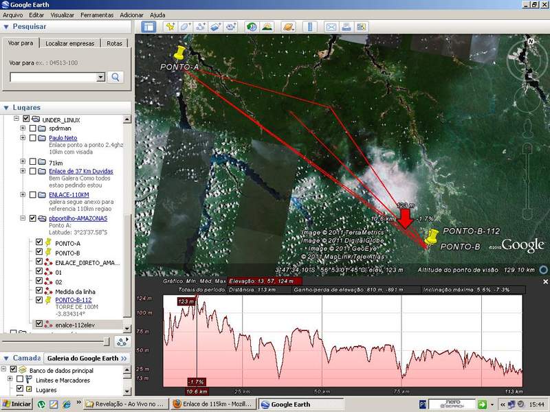

  11. #51
    Amigo creio que vc tera que fazer 2 enlaces , pois ainda mais na amazonia , tem a curvatura da terra, vc podera ter problemas grandes como alinhamento de antenas e banda de passagem , olha ja fiz enlace de 69 kilometros e passos os 20 megas que eu queria , agora creio 115 kiloemtros vai ser meio dificil de se fechar e se tentar vc pode comprar as antenas da pluton de 50 com radome provavelmente vc podera fechar o enlace.
  12. #52
    é já vi que é difícil mesmo. e vou diminuir a distancia, vou por fazer o enlace de 72 em 72 km. é melhor. com rocket m5 e rocket dish de 34 dbi
  13. #53
    Oct 2009
    minas gerais
    993
    com rockt m5 com rockt disk 34 dbi voce podera fazer sim ....
    fica muito bom mas tem que partir em 2 partes mesmo ..
    alem do mais a floresta amazonica não tem interferencias ....
    isso é muito bom para o enlace ....

  15. #55
    Amigo.. como vc já conhece bem região.. Posta as coordendas dessa Cidades ou Vilas entre esse Ponto...
    Poderia me dizer exatamente oque teria nesse Ponto aqui? 3°50'3.53"S 56°47'50.16"O
    Fica uns 900m do ponto original..
    Posta ai... ou add nosso msn fantoxy gmail.com ou andremateuswifi gmail.com
