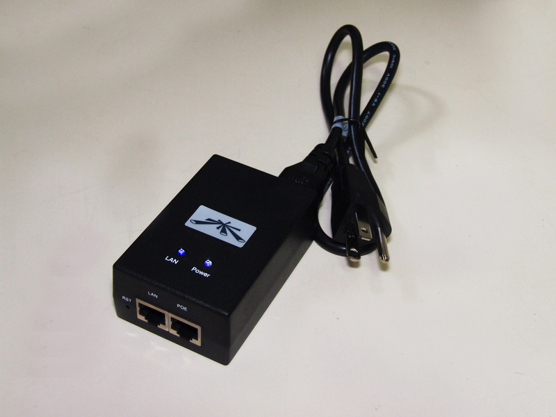

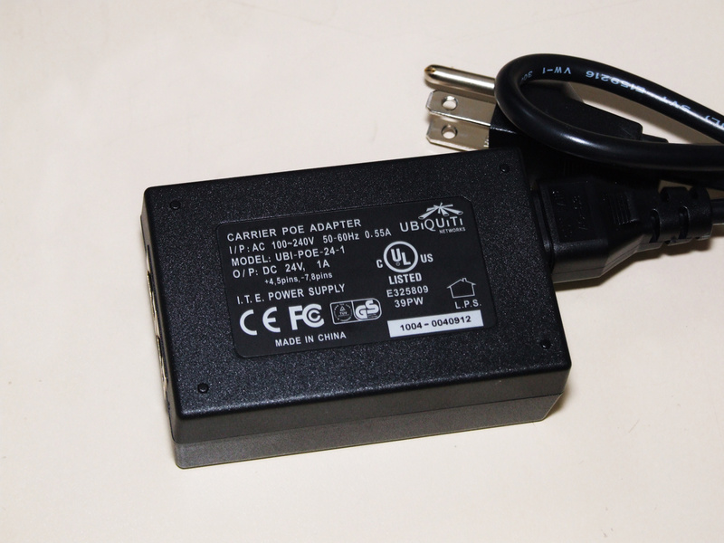

    Não te aconselho a usar Bullet M2 HP e sim BULLET 2 HP, pois a linha M tem conexão b/g/n e em cliente b/g isso acarreta em um menor desempenho ou instabilidade de conexão, alem de as BULLET 2HP serem mais em conta, e muito eficientes. Procure usar fontes originais UBIQUITI para ter um bom rendimento nas BULLET.
Nome:	         Fonte Ubiquiti 1.jpg
Visualizações:	355
Tamanho: 	116,9 KB
ID:      	18480Clique na imagem para uma versão maior
Nome:	         Fonte Ubiquiti 2.jpg
Visualizações:	300
Tamanho: 	148,1 KB

    opa certo paulo eu postei errado as minhas sao mesmo bullet 2hp , mas valeu pela dica agora em quanto a fontes originais aqui na minha regiao nao vai nao cara e colocar e queimar .. pois aqui na cidade a energia ainda e a motor.. pode rir.. em pleno 2011 uma cidade de 50mil ab.. com energia a motor.. eu tenho rocket m5 nano bullet tudo em bateria funciona muito bem nao tenho problema mesmo com ptp de 46km vlw. obrigado pela dica do m2 abraço otimo domingo. pra todosl
