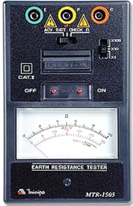

    Qual nome e marca de um equipamento q pode ser verificado o aterramento ou seja aterrometro se existir.

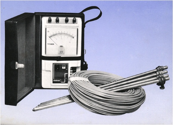

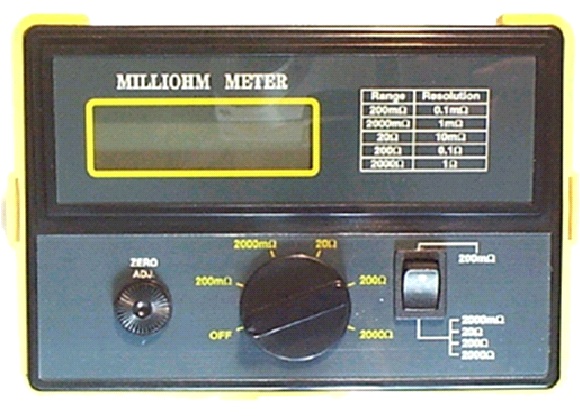

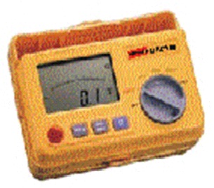

    Bom dia não conheço muito sobre estes equipamentos.
    Em anexo segue alguns modelos tipo instrumental e mini pa.

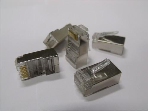

    Estes cabos utilizam um conector especial? E se for assim, também um alicate apropriado?
    Existe o conector blindado RJ45 para este uso...O mais certo é deixar o 9º cabo (terra) fora da crimpagem, e após estar crimpado o cabo soldar com estanho o aterramento na carcaça do conector RJ45
