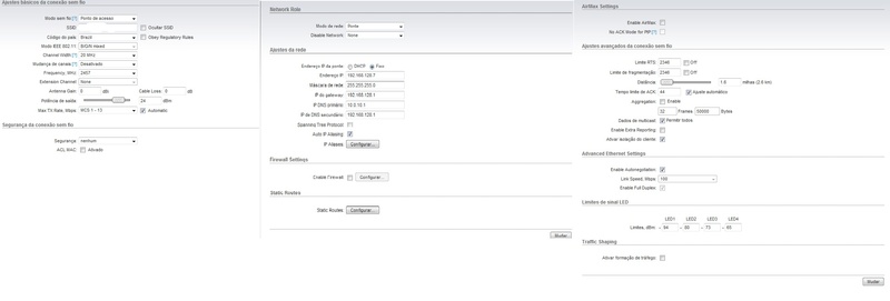

    Ola amigo Paulo
    No inicio tive problemas de lentidao no bullet,mas apos desativar algum párametro ficou 100%
    acho que foi o agregation q estava marcado.
    segue minhas configs verifique se esta tudo certo !
    pode ter alguma coisa marcada errada
    valew t+

    Desculpe não poder postra meu parecer é que a imagem ficou muitopequena, mas pode me enviar via e-mail - MSN que avalio pra vc com a maior satisfação !
    Grande Abraço !
