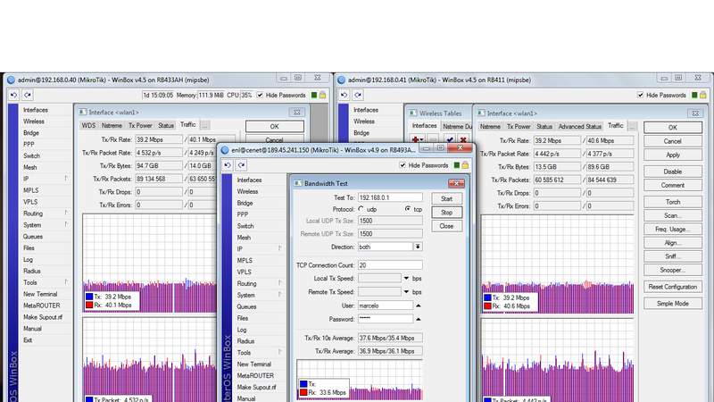

    40, 80 megas full ou half?

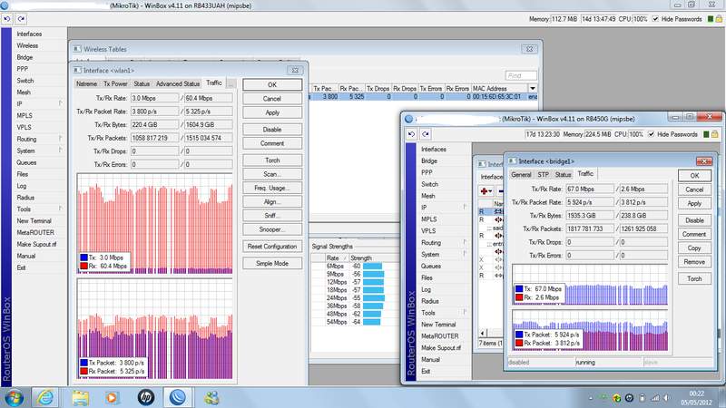

    full ja consequir 40/40 mais como pelo menos e meu caso gasto muito mais dow do qu e up vou postar uma foto Clique na imagem para uma versão maior
Nome:	         ptp enlacenet.jpg
Visualizações:	161
Tamanho: 	59,5 KB

    Padrão Re: Preciso de um Throughput de 50 a 70mb
    olha ja consequir muito mais banda Clique na imagem para uma versão maior

  18. #78
    Citação Postado originalmente por enlacenet Ver Post
Nome:	         ptp brotas cjaz 40 megas full.jpg
Visualizações:	203
Tamanho: 	57,5 KB
    Pra minha realidade esse pra mim já é o limite, pois estamos comprando 30mb, e preciso de uma boa folga no enlace.

    Então, amigo, não tem para onde correr! Compre mais duas antenas de 33dBi, dessas que você tem e faça um NSTreme Dual. Caso contrário, só com frequências licenciadas.
    35x35 full-duplex é o máximo do XR5 (40MHz) (quase um milagre, para um equipamento de baixo custo). Fazendo o dual você pode até conseguir 108Mb full (em teoria), dependendo das condições do seu enlace como: distância, fresnel, irregularidades no solo, que muitas vezes reflete a zona de fresnel, alinhamento das antenas, cabos, conectores... enfim, são "N" fatores que podem contribuir para o lado bom e para o lado ruim, nada que um teste em campo para tirar as dúvidas.
