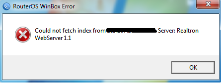

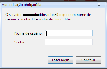

    Boa noite caros. Fiz conforme pedi o figurino, mas olhem que é exigido uma autenticação quando coloco o endereço que criei no brawser e um erro no winbox. Alguém possou por isso? Grato.

    Cara seu servidor mikrotik esta configurado na porta 80 ?
    Citação Postado originalmente por RaposaNoturna Ver Post

  9. #209
    Padrão Re: Tutorial DDNS para Acesso Remoto ao Mikrotik ROS
    Citação Postado originalmente por ueder Ver Post
    www sim! Eu insiro o usuário e senha do servidor e nada, dá erro.
