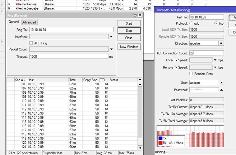

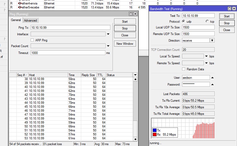

  1. #201
    Padrão Re: Enlace usando apc-5m intelbras, perfeicao!!!!
    Esse print é dos dois enlaces juntos 25 + 48km = 73
    Não esquecendo que tem uma repetidora no meio.
    Fiz o teste de 73km direto.
Nome:	         tcp2.jpg
Visualizações:	498
Tamanho: 	126,8 KB
ID:      	41417Clique na imagem para uma versão maior
Nome:	         udp2.jpg
Visualizações:	436
Tamanho: 	125,8 KB

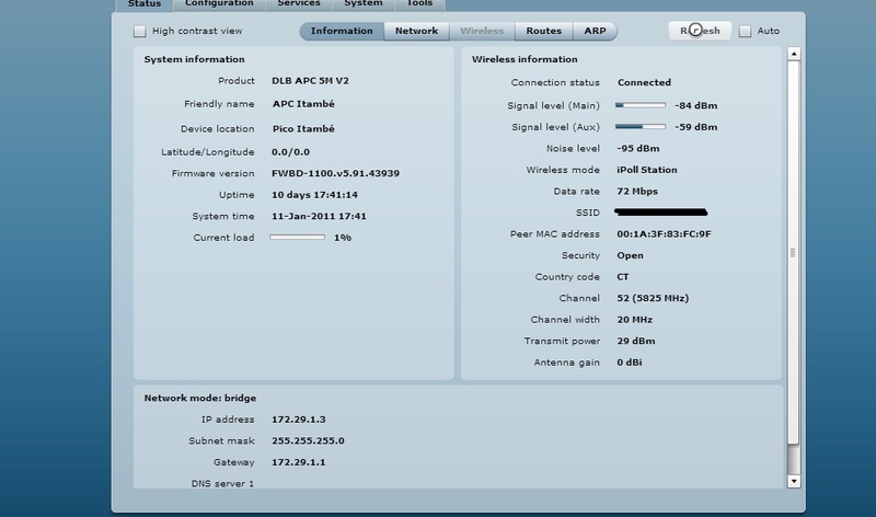

    Citação Postado originalmente por aedson Ver Post
    Olá amigos.
    Comprei 8 radio apc 5m.
    estou usando 4 deles.
    Primeiro enlace de 25 km
    Segundo enlace de 48 km
    Antenas de 34db hyperlink.
    Tirei um print do enlace maior 48km
    Estou gostando dos radios.
    Preciso melhorar o alinhamento.
    Anexo 41415Anexo 41416
    HUmmm muito bom eim !
    Mas agora me conta qual foi o milagre que vc vez ai intao por q o meu so passo 10 M nada mais !
    Visada LINDA tudo perfeito com Rocket de 34
    Posta ai as suas configurações intao pra eu coloca la pra ve se sai esse milagre ai tambem ?

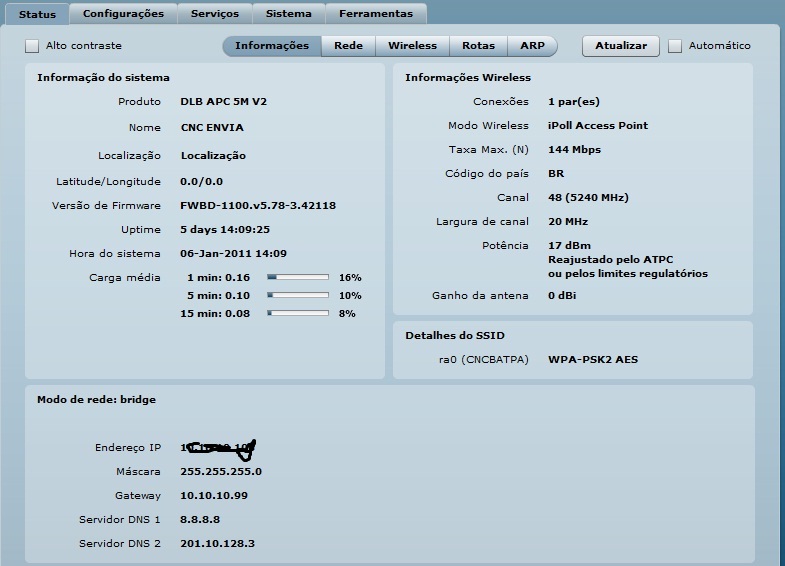

    Citação Postado originalmente por antonioeduardo Ver Post
    Amigo,
    Estou usando o protocolo ipoll
    Canais baixo tambem.
    Pelo que me falaram, tem que tomar muito cuidado com a polarizacao das antenas.
    As duas pontas tem que estar iguais.
    ex: as antenas devem estar alinhadas igualmente as polarizacoes e as saídas dos radios devem ser ligadas do mesmo jeito nas duas antenas.
    Segue os prints do enlace de 48km
Nome:	         ap.jpg
Visualizações:	446
Tamanho: 	103,0 KB
ID:      	41423Clique na imagem para uma versão maior
Nome:	         station.jpg
Visualizações:	473
Tamanho: 	85,3 KB

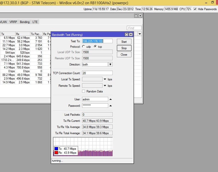

    Só pra não dizer que mato a cobra e não mostro o pau, segue PRINT do meu enlace!
Nome:	         troughput.jpg
Visualizações:	623
Tamanho: 	79,4 KB
    Detalhe: Esse enlace está 100% obstruido por uma floresta de mata virgem a uns 2km da ponta Station... Não posso desviar dessa obstruçao porque o outro ponto ainda não está pronto! Portanto o que os senhores estão vendo aí tá passando por aproximadamente 500mts de mata fechada!
    PS: Teste feito como podem ver em TCP, 100 conexões simultâneas, teste em both e regulei TX e RX em 50M cada lado...
    Abraço

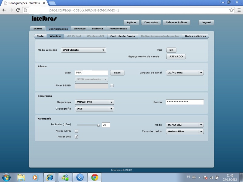

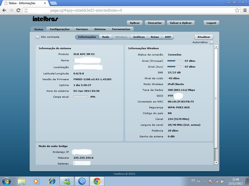

  16. #216
    Citação Postado originalmente por pedrohsampaio Ver Post
    Todos só querem a solução, cada senário é diferente, cabe ao técnico ajustar da melhor
    maneira para seu uso! Que ajuda, passe mais detalhes de seu senário.
    Vc é de onde?
    Att;
    Pedro Henrique

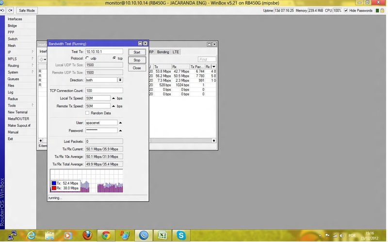

    OK TA AKI O MEU SE FIZ ALGO QUE NAO ERA ME AJUDEM POR FAVOR !!!
    Agradeço a atenção de todos !
Nome:	         PRINT 1.jpg
Visualizações:	415
Tamanho: 	104,8 KB
ID:      	41432   Clique na imagem para uma versão maior
Nome:	         PRINT 2.jpg
Visualizações:	387
Tamanho: 	97,7 KB
Nome:	         PRINT 3.jpg
Visualizações:	374
Tamanho: 	91,7 KB
ID:      	41434   Clique na imagem para uma versão maior
Nome:	         PRINT 4.jpg
Visualizações:	352
Tamanho: 	95,1 KB

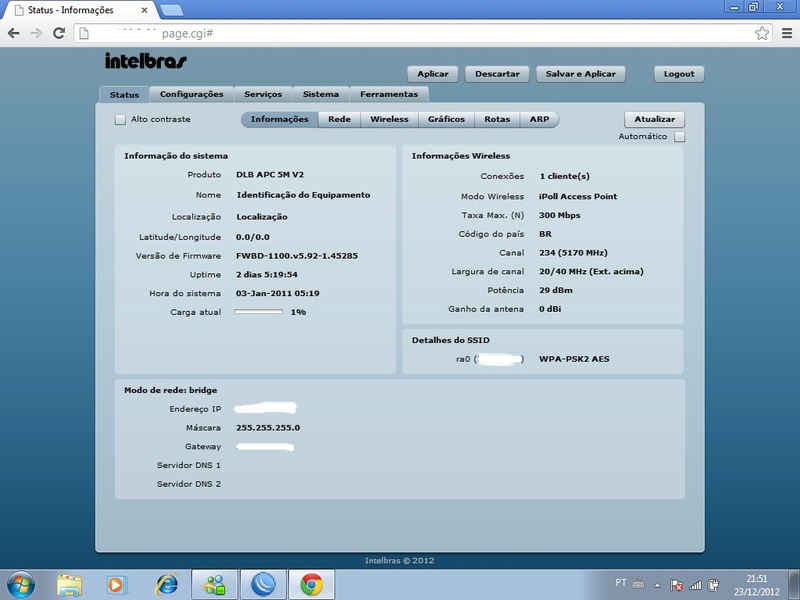

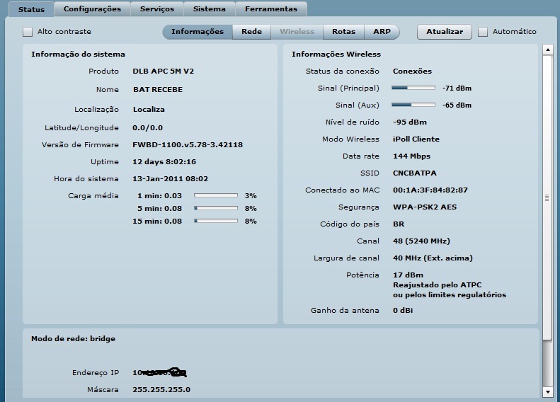

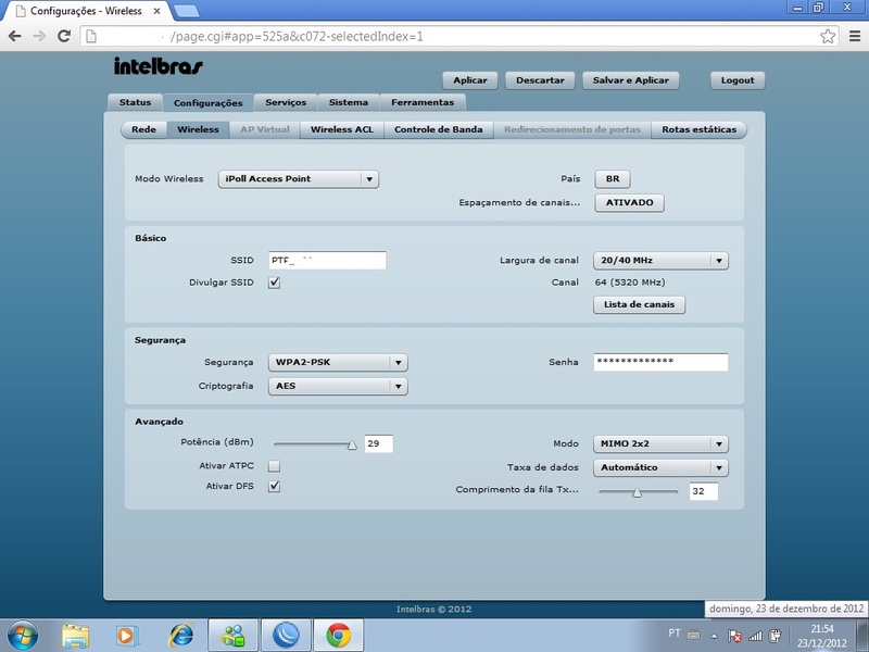

  17. #217
