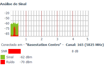

    Nada como um bom gráfico para esclarecer as coisas.
    Agora ficou bem entendido o efeito deste recurso.

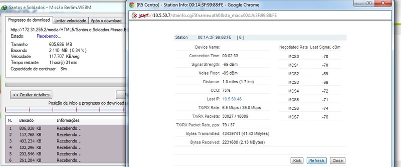

    Bom recebi agora a tarde 10 unidades do wom 5000, tenho uma unidade instalado a 1.5km do pop mais proximo com basestation + rocket m5.
    Porem tenho algumas duvidas, pq mesmo alteranda potencia tx ele nao sai de 7dbi?
    E na tela sinal ele fica variando a SNR absurdamente. Se mantem em 22 a 24 ai do nada cai pra 5 a 6 e volta
    O que poderia ser feito pra melhorar ou até mesmo acabar com isso

    Piso ruido esta ON e automatico setado em 20
    GI = LONGO
    Antena vertical
    Potencia tx = 14
    preamble = curto
    edit: Conferindo o sinal da antena na rocket o mesmo consta -77 e ccq entre 20 a 60%
    Espero esta fazendo algo de errado e pois se for isso mesmo vou enviar todos de volta a empresa que comprei.
    edit2: Jogando 28dbm "oq é uma absurdo" ela fixo em -68 na rocket 65/65 porem ao jogar um trafego leve "3mbps" começa a cair pra 6.5/26 e por ai vai.

    Prezado Jonas,
    o equipamento vem por padrão, configurado para respeitar a regulamentação do Brasil e por isso a potência não sai de 7 dBi. Para aumentar a potência, você deve desmarcar a opção de "Regulamentação Automática" na aba Wireless.
    O SNR está variando devido ao fato do local onde o equipamento está instalado possuir um alto nível de interferência. E é através desta informação que você poder comprovar este fato, pois o SNR é relação Sinaconstarl/Ruído. Veja que o nível de sinal não se altera.
    Isto NÃO é um BUG. O BUG de sinal mencionado pelo colega Roberto é referente ao nível de sinal informado abaixo do correto, em versões anteriores a 2.0.
