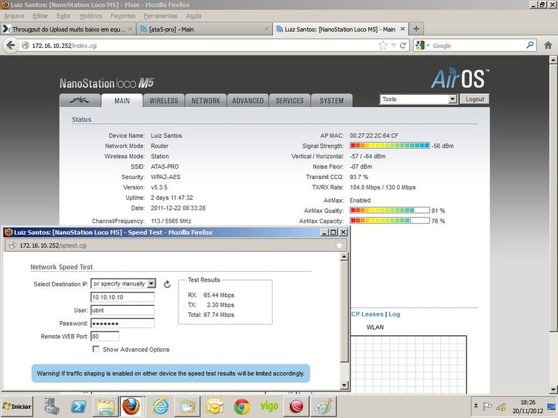

    Ha sim, então está aí a diferença. Meu cenário é o seguinte tenho 4 rockets m5 com 4 Basestations e uma uma concorrencia miserável em 5.8Ghz com torres da concorrencia em um raio de 300 metros da torre onde estão meus equipamentos. Cara pra vc ter uma idéia as vezes tenho que trocar os canais da mesma forma que fazia com os cartões 2.4Ghz, ta impossível aqui. Mas assim vamos levando rsrs
    Padrão Re: Througput do Upload muito baixo em equipamentos ubiquiti.
    Mas pelo a taxa de download que você conseguiu passar de 65Mbs com certeza era pra passar um upload bem maior do que 1Mb pois se fosse interferência você não iria conseguir passar nem esse 65Mbs de download pois a interferência ia te prejudicar de todo lado, então ta parecendo de bug da firmware pois já vi um cara postando que não conseguia passar mais do que 1Mb de upload depois que ele trocou a firmware conseguiu passar muito mais.

    Citação Postado originalmente por freitascs Ver Post
    Qual essa taxa de "65mbs" se refere? nos prints que enviei não tinha essa taxa. Se estiver se referindo ao TX/RX rate digo que não me baseio por essas taxas, pois elas variam muito mesmo quando o sinal está bom, na real prefiro fazer teste de througput mesmo. Outro detalhe é que testei em mais de uma Rocket com firmwares diferentes e em torres diferentes.

    Eu acredito em tudo que você disse e realmente pode ser, mas eu aqui to achando ainda que isso se deve ao uso compartilhado do espectro.
    Se temos um número X de rádios compartilhando o mesmo canal ou canais se sobrepondo, automaticamente o uso do protocolo 802.11 dentro de um espectro que é limitado, compartilha a capacidade disponível entre esse número x de rádios. Muita gente se ilude achando que se o seu rádio comporta passar 50Mega, esses 50mega são só seus, ledo engano, vc estará compartilhando com o seu vizinho concorrente ou até outro rádio seu! Claro que esse compartilhamento vai variar de acordo com as condiçoes que esses rádios tão se enxergando, mas basicamente se temos digamos 3 rádios emitindo e recebendo sinal no mesmo canal, o que é muito mais comum em 2.4GHz do que em 5Ghz, aqui por exemplo um rádio meu 2.4 enxerga 8 redes só no canal 1, então se temos essas redes utilizando o mesmo espaço, com certeza a throughput será tão baixo quanto mais desses rádios tiverem transmitindo e enviando ao mesmo tempo. Se o protocolo permite por exemplo 150Mbps em 20Mhz de largura do canal num canal Y, esses 150Mbps serão compartilhados com todos que tiverem usando o mesmo canal ou canais que tiverem se sobrepondo. Além de termos que levar em consideração que 150Mbps é a taxa "aérea", o throughput compartilhado mesmo em condições ideais seria metade disso e olhe lá! O uso do espaço aéreo para transmissão de dados é um recurso finito, bem limitado e o pior, é compartilhado quando se fala de frequência aberta. Isso me desanima dum tanto porque não podemos nunca projetar um sistema que contará sempre com por exemplo 50Mega disponíveis, pq vai chegar num determinado momento que esses 50 mega não tarão mais ali como antes, ele vai sendo compartilhado com novas redes que vão atravessando o caminho da sua e interferências de todo tipo vão surgindo com o passar do tempo, como a própria interferncia solar por exemplo! Tudo vai contra você e isso é frustrante! Eu atualmente não to considerando mais números tão altos como a Ubiquiti propaga, como mesmo 100 clientes num único rádio! Só se for em 40MHz e como vc disse em velocidades de no maximo 1 mega/256k, ainda assim é complicado operar em 40Mhz pq o radio fica exposto a mais "lixo espacial" e vc prejudica os outros ao redor tb.
    Eu tenho visto também empresas correndo pra fibra-optica e esse é o futuro, mas infelizmente os gastos são muito maiores, a mão de obra é muito mais intensiva pra passar os cabos e muita gente não vai ter condições de ir por esse caminho, eu mesmo temo o futuro com relação a essas mudanças, mas vou caminhando da melhor forma e como a mãe natureza deixar!
    EDITADO:
    Vc tinha falado do teste de envio de firmware, nossa eu fiz aqui só pra ficar mais decepcionado ainda! Eu achava que iria dividir a velocidade pro igual por cliente, mas não, o cliente que dei o comando primeiro de upload, tomou quase q toda banda, aliais, não toda banda, mais ficou pior do que quando fiz o teste somente com um cliente. Sozinho aqui deu no máximo 6Mbps, quando botei dois pra receber o firmware, ficou no maximo 2,5Mbps pra um e o outro ficou oscilando demais a a velocidade, dava picos de 2.5mbps tb e caia, picos e caia a velocidade, enquanto o primeiro que dei o comando de uplod terminou muito mais rapido o recebimento o outro so acelerou quando o primeiro acabou. Nao entendi isso, achei que o Airmax dividia por igual a banda, mas não foi o que vi! Lamentável! O pior é que no teste do AirOS dá logo em seguinte que ta passando mais de 20Mbps! Porra, não consegui essa velocidade nem com cliente sozinho recebendo, nem com dois!
    Abraço!
