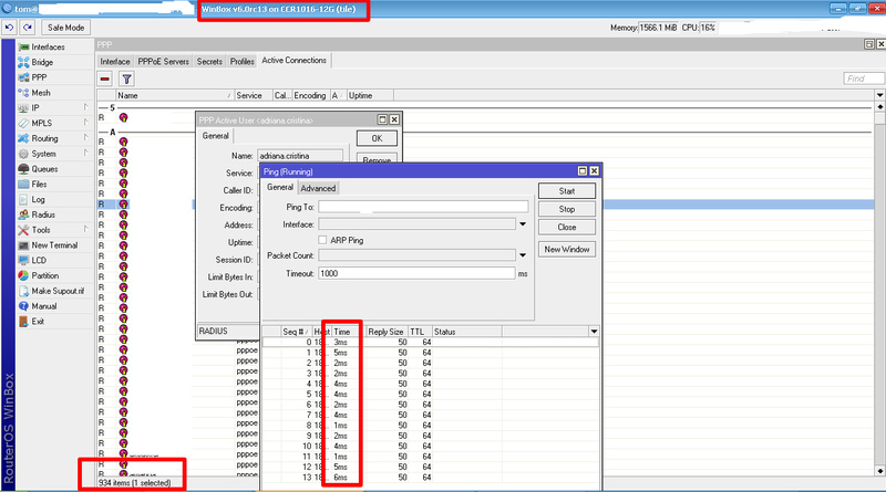

    Entendo seu lado, mas pra mim está totalmente funcional, utilizo ela em OSPF com uma 1100Ahx2 fazendo o BGP, os clientes são autenticados por Radius a rede é mista com Ubiquiti e Gepon. Segue um print do servidor agora cedo, no horário de pico eu chego aos 1400 sem problemas!
Nome:	         1016.jpg
Visualizações:	523
Tamanho: 	119,2 KB

    Certo mais pelo que vi voce esta com a versao rc13 e a final voce ja colocou?
  7. #47
    Padrão Re: Bug ccr1016-12g
