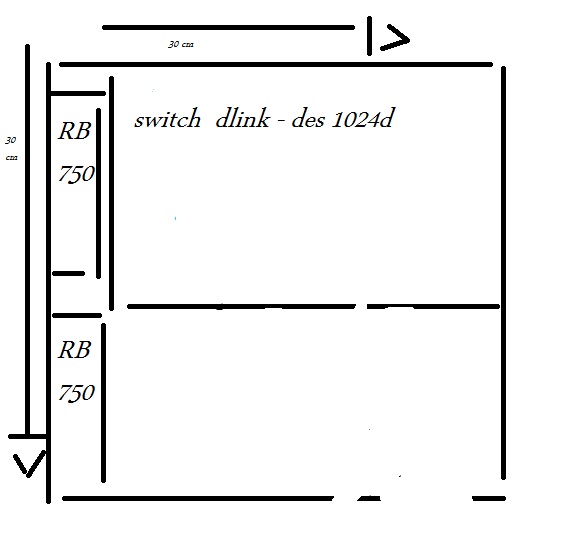

    valeu pelas dicas , gostei bastante das caixas deles,eu vi uma de "30 cm de altura, 30 de largura e 20 de profundidade" gostei bastante é essa da foto Clique na imagem para uma versão maior
Nome:	         images.jpg
Visualizações:	152
Tamanho: 	3,4 KB
ID:      	46822 eu quero que fique mais ou menos assim , rsrsrsrsrs desculpe fiz pelo paint kkk mas ta ai

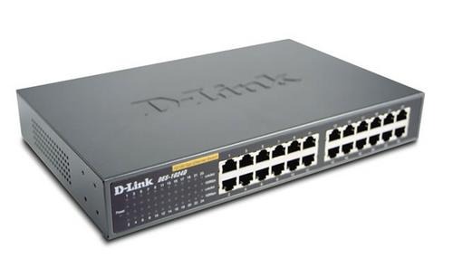

ID:      	46823eu vi um switch da dlink no mercado livre eu queria saber se é bom é o modelo Switch D-link 24 Portas Des-1024d 10/100 Mbps é esse da foto abaixo
Nome:	         switch-d-link-24-portas-des-1024d-10100-mbps-dlink-brasil_MLB-O-46343213_7951.jpg
Visualizações:	157
Tamanho: 	18,7 KB
ID:      	46824sera que é bom??

    Ficou legal mas as medidas do switch são 4,4 cm altura, 28 cm largura e 18 cm profundidade. Acho que vai ficar um pouco apertado, acho melhor comprar a de 40 x 40 x 20 cm, pois ainda tem os modens da vivo que você falou no inicio.
    Acho que é bom sim, o link que eu vi a descrição dele é http://produto.mercadolivre.com.br/M...ink-brasil-_JM.
