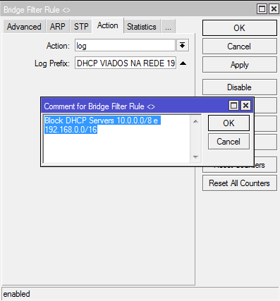

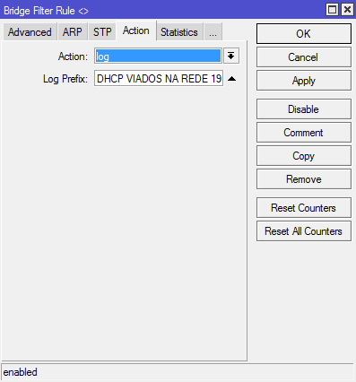

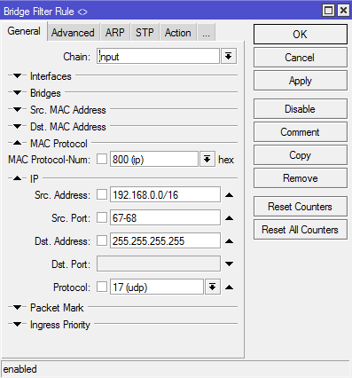

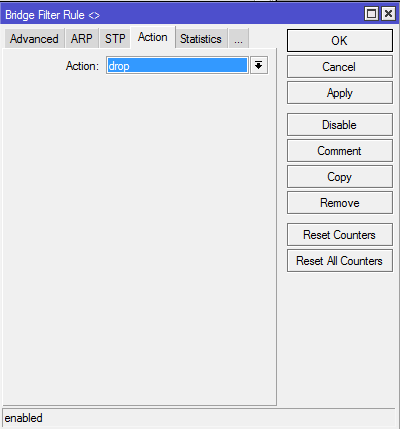

    Padrão Re: Como Bloquear o maldito DHCP externo ?
    Tem uma regra aqui na empresa que funfa bem... Usamos PPPOE então dhcp não é bem vindo e dropamos tudo.
    Monte baseando-se nos dados da sua rede...
    Bem simples.
Nome:	         blocando dhcp na rede 001.png
Visualizações:	443
Tamanho: 	12,8 KB
Nome:	         blocando dhcp na rede 002.png
Visualizações:	447
Tamanho: 	8,0 KB
Nome:	         blocando dhcp na rede 002b.png
Visualizações:	457
Tamanho: 	10,0 KB
Nome:	         blocando dhcp na rede 003.png
Visualizações:	369
Tamanho: 	12,7 KB
Nome:	         blocando dhcp na rede 004.png
Visualizações:	417
Tamanho: 	7,3 KB

    Bacana, mas se é para bloquear TUDO. Não precisaria colocar ranges. Deixa DROP e Porta.
    não adianta você fazer esses filtros de bloqueio de dhcp se sua rede for uma bridge, esses filtros apenas se aplica para uma rede em celulas onde cada celula tem esse controle, você tem essa regra aplicada em seu servidor más vamos supor que você tem uma rede cabeada a partir do servidor todos os clientes que estão depois do servidor estão expostos.
  19. #39
    Muito boas estas imagens, mas no caso de uma rede em bridge ela não tem muito valor a não ser que usemos uma rb ou mk no lugar de um Switch para interligar aps... em rádios ubiquiti com fimware versão 5.3.5 eu conseguia dar um drop em tudo e deixava passar somente frames pppoe entre as interfaces lan e wlan, e conseguia ainda acessar o equipamento do cliente no meio da bridge. eu andei tentando reproduzir o mesmo resultado em Firmwares mais novos mas não consegui.. seria otimo poder contar com esta solução.
  20. #40
    poisé amigos essas regras não se aplicam a redes cabeadas em bridge.
