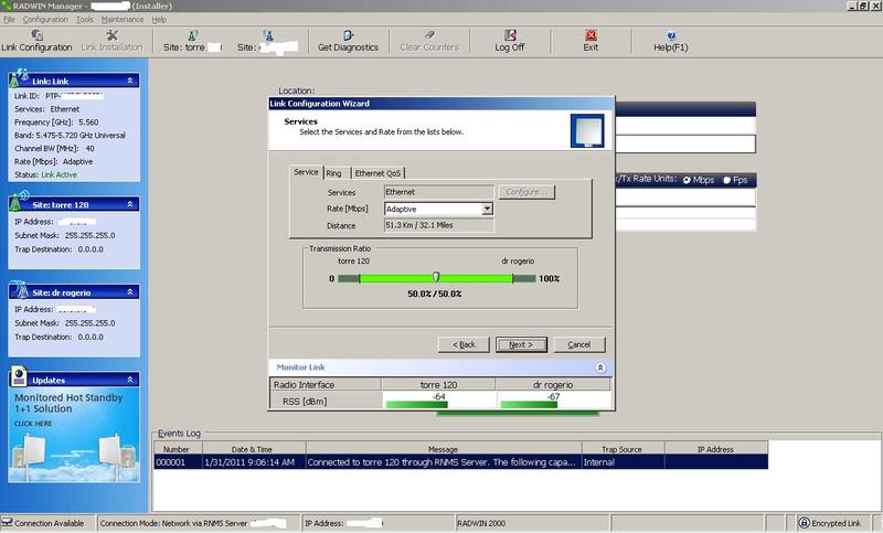

				Eu estou com um par desse radio em um enlace de 60KM, so que estou conseguindo passar 17MB de banda, eu sei que passa mais que isso de banda alguem poderia me dar uma luz nessa configuração.? para passar mais banda.

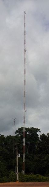

				Caros colega, trabalho em uma Mineração e precisava montar um enlace que estávamos com uma grande deficiência de sinal de telefonia e internet na nossa hidroelétrica que fica a 80 KM da vila, já trabalhamos com rádio Motorola PTP 600, e então uma empresa nos prestou consultoria e construiu uma torre de 90 metros e usou outra de 60 M e instalou um par de Radwin 2000, e o enlace fechou com 120 MB, excelente a latência com 4 Ms, está funcionando 100%, portanto recomendo este modelo de rádio, o Radwim 2000 com antena externa recomendo, olhando o preço e benefício vale apenas, abraços.

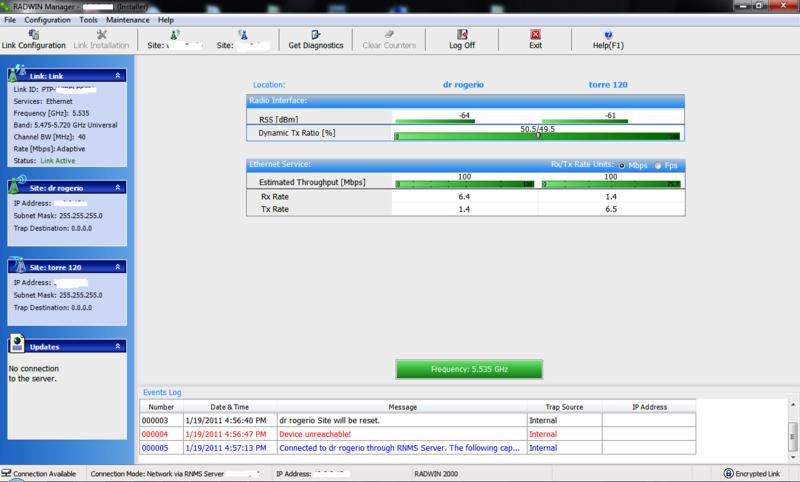

				Pessoal, gostei muito desse tópico, pois achei aqui pessoas que já passaram pelo que eu estou passando no momento.
Eu tenho dois enlaces de RADWIN 2000C, só que acho a performance deles está muito ruim, quando comparo com o do pessoal aqui.
Por exemplo:
Um Enlace tem 48Km e passa de 18 a 25Mb
Um outro de 76Km para de 13 a 18Mb
Eles estão em torres bem altas e a visada é muito boa, pois estão em morros.
Não sei mais o que fazer para melhorar isso, alguem tem uma idéia do que possa ser.
Pois lendo no fórum vi tirarem 100mb em 51Km.

				Bom dia.
Aliamento, nivelamento, usar antenas de 34 da UBNT, e verificar os pigtail.
com esta verificações vai conseguir melhora este enlaces.
