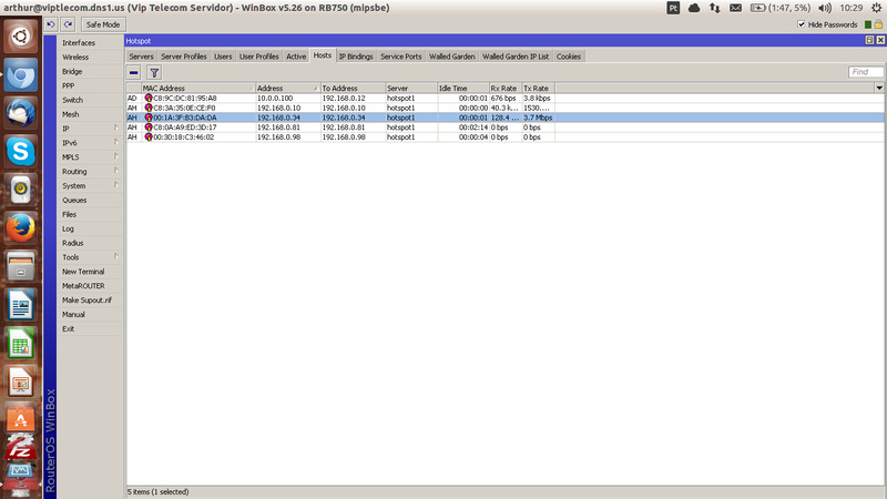

    Verdade porém, uso da forma que falei a versão 3.0 modo cliente em bridge e no mk recebo o mac de cada placa de rede do cliente. Creio que seja um bug em seu Firmware. Teste usar a 3.0 e veja se muda em relação ao MAC.

    Amigo por favor de uma olhadinha a mais ai, veja se realmente é o MAC do PC no mikrotik vou ver se consigo um print mais aqui só passa o MAC da antena.
    Um rede pequena, o IP 10... é do WOM e os demais são dos clientes conectados a ele. Veja a imagem.

    Amigo aqui usei a versão 3.0 e não rolou, explique melhor como esta a configuração dessa sua antena.
