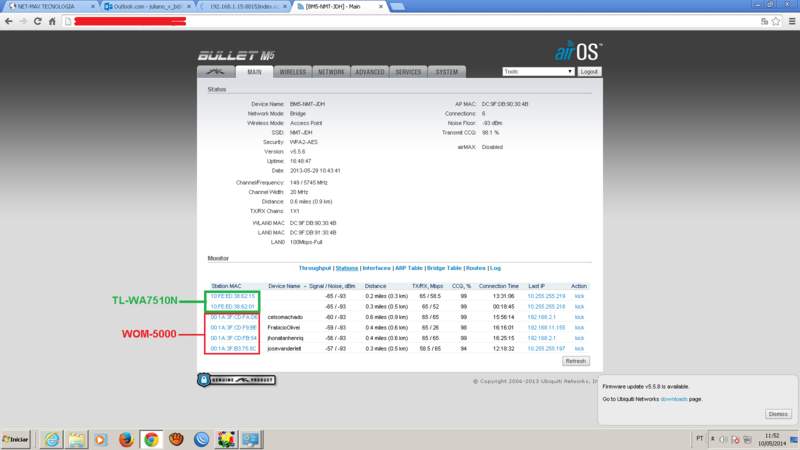

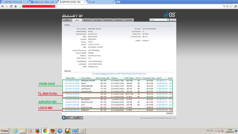

    Print de dois Aps com Clientes de marcas diferentes conectados
    Nome:      BASE 01 WOM5000 - TL-WA7510n.jpg
Visitas:     750
Tamanho:  26,8 KB
    Nome:      BASE 02 WOM5000 - TL-WA7510n aIRGRID-M5  -  LOCO-M5.jpg
Visitas:     893
Tamanho:  34,5 KB
  18. #38
    Citação Postado originalmente por JulianoVB Ver Post
Visitas:     750
Tamanho:  26,8 KB
Visitas:     893
Tamanho:  34,5 KB
    as imagens são de alta qualidade... porem apos subi-las no fórum ficaram ruins!
    Como proceder para melhorar estas imagens?
