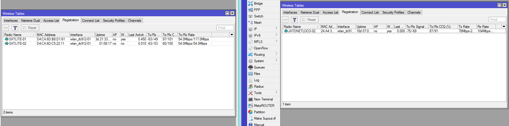

    vc nao precisa usar os TDMA, com a 912 vc usa sxt, locom5, intelbras qualquer um.
Nome:	         RB912.png
Visualizações:	294
Tamanho: 	44,8 KB

    Tenho em cerca de 4 km um do outro e cerca de 22 por ap, uso potencia em default.
