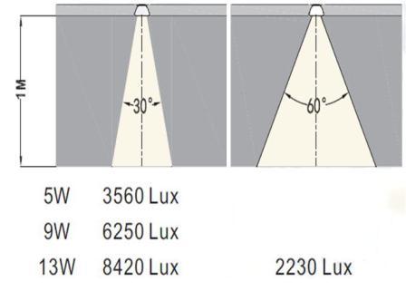

    Quando você coloca algo pra "tapar" as luz que iria pros lados, e deixa ela ir apenas pra uma area pequena, você diminui o angulo da luz, luminaria são assim, o normal de luminária é ter 60 a 90° de abertura, tem lampadas de teto assim ultimamente também:

    Uma lampada dentro de um refletor vira um FAROL, os farois tem angulo de emissão de luz bem pequeno, a função de uma lampada de teto de 100W é iluminar a sala toda, digamos uma sala de 4x4m, já um farol precisa iluminar uma estrada de 6m de largura mas ela fica a 20m de distancia, você precisa ver a estrada a 20m de distancia porque quer correr e precisa ver as coisas a tempo de freiar, a mesma lampada de 100W dentro de um farol, com refletores nas bordas, cria um FOCO, a luz mais forte será nesse foco, e será um foco de 5 a 10°.
    Veja que em todos os casos, seja luminaria de mesa, lampada de teto, ou farol, "vaza" um pouco de luz pra todo lado, no farol do carro isso é mais visível, você tem um foco bem nítido onde a luz é mais forte, mas fora desse foco e por toda a frente do carro você tem um pouco de luz. Antena é exatamente assim, tem um angulo onde o sinal é mais forte, é onde o ganho é maior, se o angulo de maior ganho dessa antena é de 6° isso é uma antena direcional, ela tem uma direção bem nítida pra onde manda/recebe o sinal. Se a antena não tem um refletor tão diretivo e a antena jogar o sinal nuns 90°, ela será chamada de setorial porque recebe/envia de/para um "setor".
    Uma omnidirecional pode parecer a melhor solução, já que manda/recebe sinal de/para todo lado, mas é como uma lampada fluorescente de 100W sobre seu carro, você vai ver só 4 ou 5m a frente do seu carro, enquanto essa lampada dentro de um farol vai te permitir ver a 50m de distancia, isso são 1000% mais alcance!
    No caso específico das antenas omni, wifi trabalha com potencia baixa, o sinais estão sempre num nível baixo, perto do nível do ruído ou do mínimo possível que um roteador precisa pra manter conexão, devido a esse "detalhe" as antenas omni sofrem mais com reflexos (Dela ou das antenas dos clientes) e ruídos, pois os recebe de todos os lados (Enquanto uma setorial de 90° vai receber isso de... 90°... vai receber isso de 1/4 do angulo que uma omnidirecional de 360° recebe). Omni serve pra atender meia duzia de clientes em distancia pequena, se você quer mais alcance , ou mais clientes, ou mais banda, precisa usar paineis setoriais, um pra cada setor até formar os 360° se quiser atender clientes pra todo lado.
    Se usar setorias de 90° vai precisar 4 (4x90=360), se usar setoriais de 120° vai precisar 3 (3x120=360). Se você quiser atender cliente somente ao SUL na sua torre, pode usar 1 painel de 90°, ou 2 de 90 formando cobertura de 180°, ou pode usar só 1 painel de 120°, mas enfim, os clientes precisar estar dentro dentro desse angulo de cobertura do painel.
    Mas quantos metros de largura são 90°? Aí depende da distancia, a 500m de distancia uma setorial de 90° vai cobrir uma parte de um circulo de 785m. Como calcula? Com as aulas de matemática da 7ª serie, onde se aprende que PI é resultado da circunferencia (Circulo) dividido pelo diametro (De corte), pra saber a circunferencia é só então multiplicar o diametro por PI. Se quer atender 500m, isso é o raio pra um lado, o diametro é o dobro do raio, ou seja, 1000m, e 1000 multiplicado por 3,14 dá 3140m. Então a 500m da sua torre você teria que andar 3140 pra formar um círculo, e 1/4 desse circulo (1/4 de 360 são 90°) dá 785m.

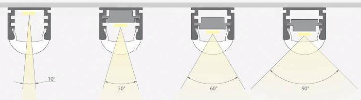

    Existe lente pra ajustar o angulo de emissão de luz em lampada, elas perdem um pouco a intensidade, mas em geral funcionam bem:

    Só que pra antenas de wifi não existe isso facilmente, você consumidor final precisa comprar a antena no angulo que for usar.
    Ah, cliente não precisa mandar sinal pra uma area grande, o sinal do cliente precisa vir só até a torre, então no cliente sim você coloca antena direcional, tipo de grade (Nunca setorial em cliente). A torre vai atender muita gente, então nela você colocar setoriais, cada radio em cada setorial só consegue atender um numero limitado de clientes com qualidade, digamos 15-20, então o uso de setoriais ajuda a dividir o processamento das conexões entre mais radios, afinal colocar 1 omni em torre já dá desempenho meia-boca, que dirá colocar 4, uma vai atirar no pé da outra...
