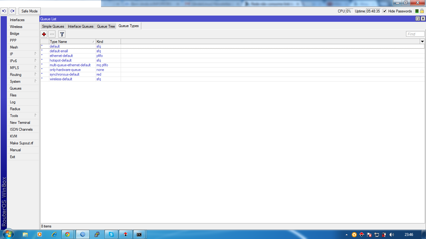

    Cara passei por isso era uma configuração na queues não sei o seu caso.
Nome:	         queues.png
Visualizações:	351
Tamanho: 	131,2 KB

    o controle de banda por pppoe se da por queue dinamica, que usa o queue type defaut-small, tente ir em
    Queue > queue-types > selecione defaut-small e altere a queue size para um valor como "50000" por exemplo, e veja se tem melhora

    Caso queira mudar suas filas, ponha sfq em queue type default/default Small/Ethernet ou mude o numero de pacotes de 50 para 100 apenas.

    tenho uma media de 60 clientes por painel com planos de 2 a 7megas, paineis bem alinhados com airmax ativo, sempre testo o melhor canal disponivel, no cliente roda excelente, realmente o problema era so o size do small, mudei de 10 para 50, mas qual seria a diferença entre pfifo e sfq?
